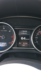

    Кстати, у кого какой расход на crca?
    У меня микс из области до центра города 6,6
    Дистанция примерно 70 км с ремонтами дорог, но без значительных пробок
    На впуске нулевик, выхлоп без катализатора и глушителя

    Чего то тебе повезло. У меня все штатное,по городу 10-11, Микс это чего такое и нулевик как поставил?

    Микс - это область+ город
    По городу у меня у самого 9-10
    Нулевик k&n, правда чтобы эффект был всегда нужно чистить часто (каждые 3-4 месяца, а не раз в год как в инструкции)
    Ещё злой чип от Revo (вторая их версия для crca)
