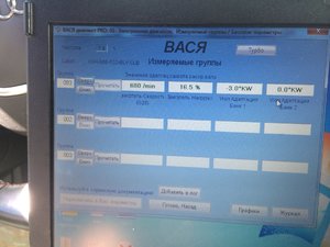

    Глянул у себя, группы UDS не увидел, получается 0 и -3 ?

  6. allrider722
    allrider722 Участник форума
    10 сен 2010
    472
    Новосибирская обл.
    Audi A64G 3TDI, Q74L 3TDI CRCA
    У тебя бензин?

  8. Голд
    Голд Участник форума
    17 июл 2013
    359
    Q7 3.6 *Sporter GT 770*
    Да 3.6
  9. allrider722
    10 сен 2010
    472
    Новосибирская обл.
    Мы тут про дизель)) у тебя с цепями все в порядке, судя по 93 группе)
  10. Голд
    17 июл 2013
    359
    Я понимаю, что вы про дизель:)) хотел спросить как через UDS группу глянуть.:nod:
  11. allrider722
    10 сен 2010
    472
    Новосибирская обл.
    на твоей еще нету UDS протокола))
