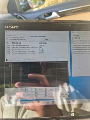

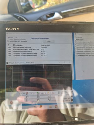

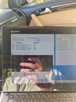

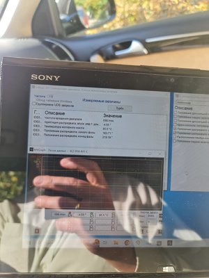

    Добрый день!
    Прошу проконсультировать по необходимости замены цепей ГРМ и всей начинки, машина Audi Q7 4L 2013 года. Дизель 3.0, 245 л.с. CRCA, пробег 170 тыс.км. Фото с Васи Диагноста прилагаю.
