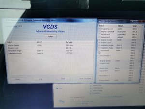

    Добрый день! подскажите по параметрам 93 группы состояние цепей грм. Можно еще ездить? или пора срочно менять?

    Подскажите. Мотор BUG. После замены цепей значения в 32 группе такие:
    Нормально?
  16. AndruxaVAG
    AndruxaVAG Завсегдатай
    5 июл 2017
    659
    Q7 V12 TDi Patrick
    что из этих значений хотите понять? мне просто интересно? они как то говорят об износе башмаков натяжителей или еще чего либо?:facepalm2:
    eygen нравится это.

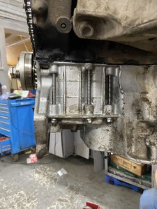

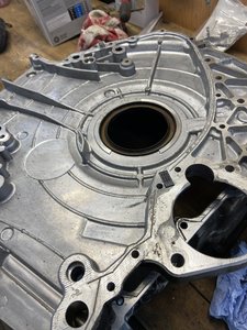

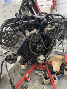

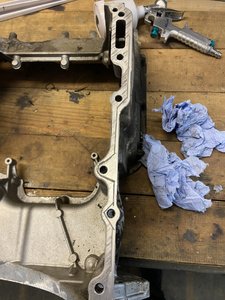

    Насладившись по утрам звуком брякающей цепи и потеками масла на задней крышке двигателя, решил совместить ТО с устранением известных болячек дизеля. Описывать всю процедуру не буду, много буковок.
    Остановлюсь на двух вещах: во-первых, задний сальник колена-сухой, во-вторых, течь масла наблюдается с задней крышки и средней части поддона.
    Сделал следующее: заменил основную цепь, угол корректировки был 3,67, заменил натяжитель цепи, стоял с окончанием номера на T, теперь на AL.
    На средней части поддона и задней крышке с помощью лазера нарезал канавку, чтобы гарантированно был герметик, при этом на левой части поддона имеется заводская канавка для герметика, в чем прикол-не понял... могли нарезать канавку по всей плоскости(
    Заменил алюминиевые болты средней части поддона на нержавейку, пришлось изготавливать, т.к. болты м7- в продаже не нашёл.
    Попутно: замена картриджа турбины на e&e turbo, полная замена масла в коробке.
    Kotofay нравится это.
