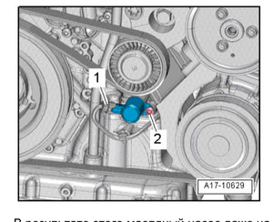

    Рисунок не открывается , подскажите где найти этот разъём? Спс.

    Вот, у меня при снятии разъёма сразу проходил звук.

    Спасибо. И вопрос в догонку: Т.е. стук/звон у вас был не 1-2 сек. на холодную , а значительно дольше и на горячем двиг . тоже ?

    Звук был и на холодную и на горяч. И при движении пока масло не прогревалось до 70 градусов. Виновник всего этого натяжитель. У меня после этого ремонта целый фото и видео архив.

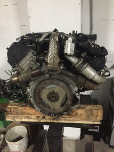

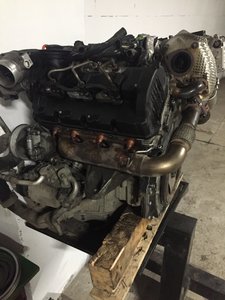

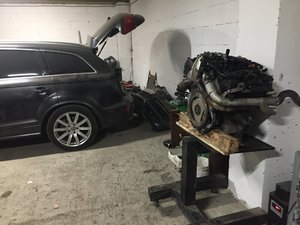

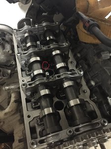

    0D68F8F1-86E6-4CFD-8CF0-221020A65164.jpeg C56C71A7-4D7B-4011-B050-8CFCAEEA796E.jpeg BB2234A0-7918-4BD2-8A7D-EEF65A13586E.jpeg 39916202-10C0-4839-ADCE-E14F4D0EE7EA.jpeg
    Заменили весь комплект , кроме звёзд и малой цепи. Цепь была в отличном состоянии, но раз уж полезли.... Показания были -1.6( что для пробега в 210 отлично) Когда сняли крышки натяжитель клинил в одном месте. Цена работы 30 тысяч, запчасти 35-37. Мотор вынимали.
