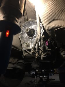

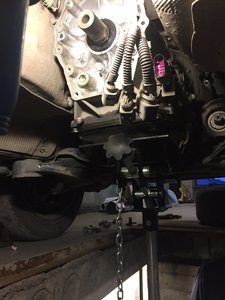

    Ставим траверсу для удержания двигателя:
    Настроил траверсу так, чтобы коробка чуть приопустилась и открылся доступ к верхним болтам раздатки, раздатку крепят 10 болтов М10 под многогранную головку на 16, болты алюминиевые, откручиваются легко, ну а дальше снимается раздатка, она не тяжелая порядка 30 кг. Ах да, надо еще снять передний карданный вал и отцепить задний, процедура не сложная, тоже не фотографировал..

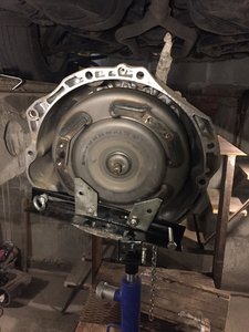

    После откручивания раздатки, гидравлической стойкой подпираем коробку и откручиваем оставшиеся 8 болтов крепящие коробку к движку, предварительно сняв трубки охлаждения с коробки, иначе они не дадут вытащить коробку вниз.
    Коробка после демонтажа на трансмиссионной стойке:

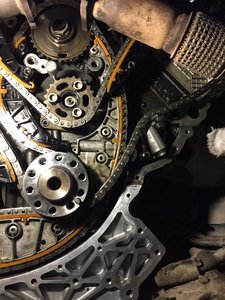

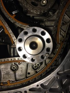

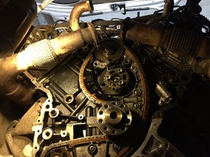

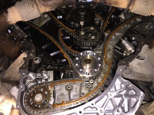

    Работа продвигается, основную цепь и успокоители заменил, а так-же натяжитель, стоял на конце с буковкой Т, теперь новый c AL. Уже почти все собрал назад, накинул коробку, осталось прикрутить мелочевку. Фотки прилагаю:
    Снял турбину,ничего заурядного, пару гаек под сплайн и пару болтиков под торекс сверху, открутить 6 болтов от приемных труб, вывернуть датчик температуры, ослабить хомут патрубка и турбину можно снять)
    Задняя крышка во всей красе, это именно она является головной болью большинства владельцев 3 тди - течет от некачественной герметизации, у меня эта болячка была уже исправлена дилером, но так-как ее снимать, естественно проклеиваться так-же будет с особым вниманием.
    Под клапанной крышкой все чистенько:)
    Дубль 2)
    Вот собственно самое интересное, цепной привод ГРМ
    Спец инструмент для вращения коленвала))
    Стопор колена, чего мне стоило открутить пробку этого окошка... грани сплайн успешно были сорваны, пол дня сверлил, забивал сплайн дальше и отвернул наконец, видно сразу экономию концерна ВАГ, почему бы не сделать нормальные пробки с глубоким заходом биты, нет они делают все впритык... В итоге подобрал пробку от А6 С6 нормальную которая потом открутится без проблем.
    Виновник торжества, натяжитель основной цепи...Из-за этой небольшой недоработки, столько огромной работы...
    Звезды зафиксированы стопорами:
    Основная цепь снята:
    Старый и новый натяжители, визуально абсолютно идентичны.
    Новая цепь, успокоители, натяжитель на месте, звезды как говорит ельза не снимал, просто ослабил, чтобы верно выставить фазы.

    Спасибо) цепи сравнивал повесив обе рядом на гвоздь, растяжение около 1,5-2мм. Заднюю к сожалению на этом моторе без снятия форсунок, топливных рамп и клапанных крышек- не снимешь... на предыдущих 3 тди 1ого поколения это можно было сделать...Бюджет на запчасти на самом деле не большой, рублей 20 от силы у меня вышло... Можно и дешевле если не брать успокоители- они все были в норме, ощущаемых пальцем следов от цепи не было, только небольшие потертости.
    Помимо запчастей купил набор фиксаторов ГРМ( около 6-7 тыс).
    Ну и конечно же так как коробка снималась там сразу масло полностью заменил с фильтром, новый сальник, масло в раздатке, редукторах итд. Кароч замена цепи, полный масляный сервис всех узлов-около 40 тыс руб)
