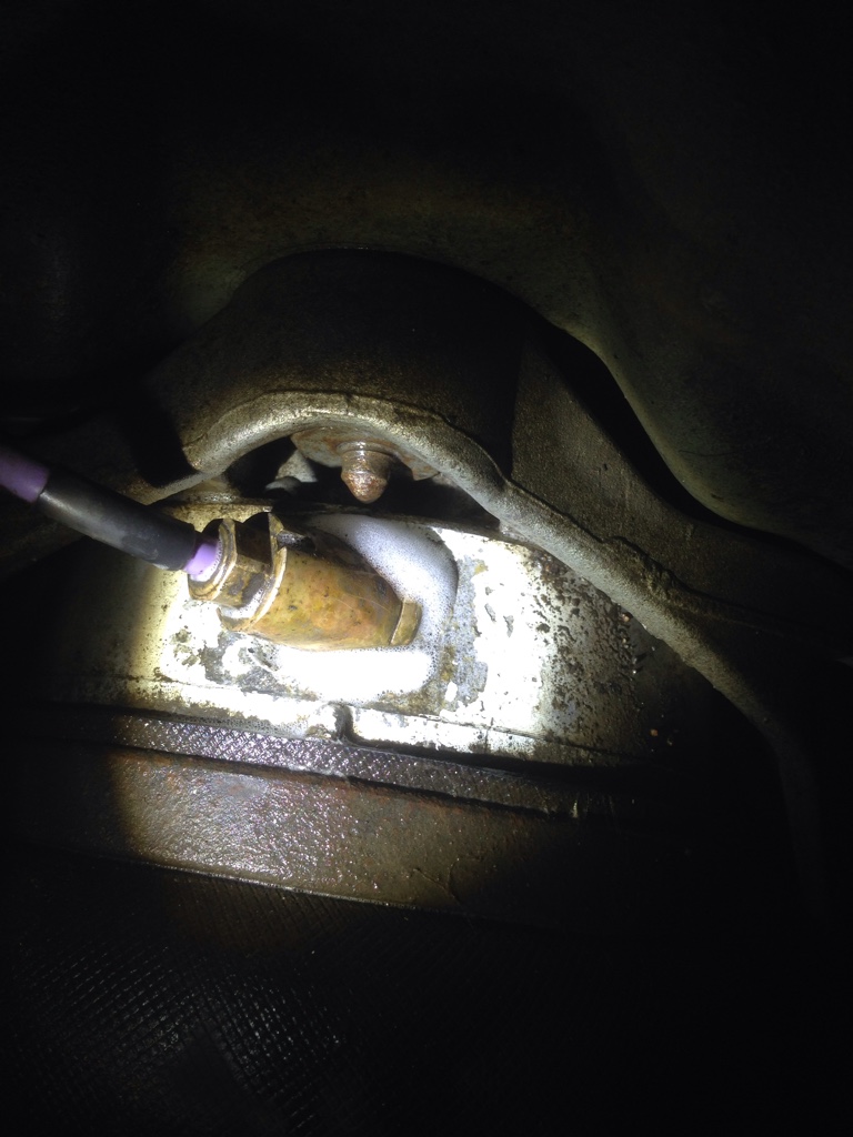

  17. БЕГИмот
    БЕГИмот Живу я в AUDI Q7 4М
    26 дек 2011
    7.811
    Красноярский край
    Q7 4М + 4L BUG,07+Q5 CNCD,13
    Замена абсорбента осушителя (ОТЧЕТ)
    Утечки воздуха из стойки по резьбе клапанов
    Вот в теме подробнее http://www.audi-club.ru/forum/showpost.php?p=10802945&postcount=154
  18. MAYER-M
    MAYER-M Живу я здесь
    14 фев 2012
    2.275
    Q7 3.0 Full S-Line
    Я как купил свою,сразу обработал клапана антикором,рекомендую:rock:
    В 2007 друг покупал нового Тура и тогда за недорого сразу предложили обработать клапана,до сих пор проблем с ними нет(авто подарил зятю):nod:
