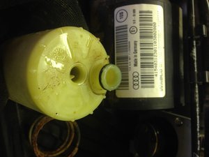

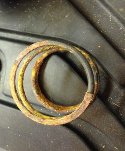

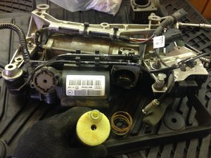

  5. MAYER-M
    MAYER-M Живу я здесь
    14 фев 2012
    2.275
    Q7 3.0 Full S-Line
    #105 MAYER-M, 24 сен 2015
    Привет Алексей:wink:
    Операция гречка ,прошла удачно.
    Правда некоторые элементы осушителя ,а именно пружинки ,отшкурили и смазали маслом.
    При вскрытии осушителя,присутствовало небольшое количество влаги,думаю у многих так.

  11. kostiksimb
    kostiksimb Участник форума
    30 июл 2013
    224
    #111 kostiksimb, 19 окт 2015
    У автора белый патрон на фото, екзист выдает черный (432 410 222 7)
    есть ли разница?
    тоже решился заменить , а то купил новый ремкомплект 1.5 года назад, этой зимой уже замерзла греча ((
  12. SlasheR
    SlasheR Живу я здесь
    2 июл 2015
    3.272
    Q7 4M 16
    я брал TSN 9.4.1 , в нём точно такой же силикагель, 700р.
    там почти 1,5 литра, для наших целей достаточно 150мл, остатки имеет смысл ссыпать в пластиковую бутылку и закрутить до след зимы )

  16. Yzao
    Yzao Завсегдатай
    30 июл 2014
    959
    Q7 3.0TDI CCMA 2009 рестайл
    Брал по весне в экзисте 432 410 222 7, выдали именно белый, фотка и тогда была что черный
