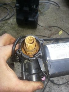

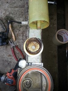

    Недавно тоже добрался до замены абсорбента
    пробег 130
    состояние пружин печальное.
    [​IMG][​IMG]

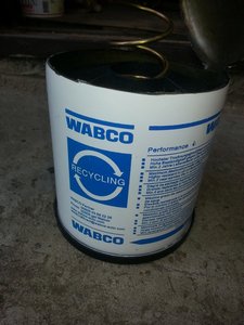

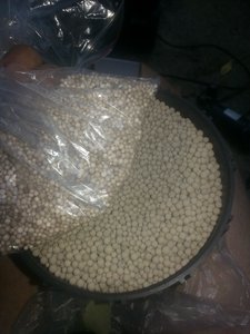

    шарики временно поменял, до замены осушителя в сборе ибо отдельно пружины думаю не найти
    для сравнения шарики в пакете вынуты из осушителя
    в кассете из нового wabco
    [​IMG][​IMG]

    2х2,7бт на пневме
    По клубням нижегородским пошукай, тем, кто на 1-х роудах рассекает, они пружинками поделятся, твои уже не обеспечивают нужных характеристик пневмоклапана((.
