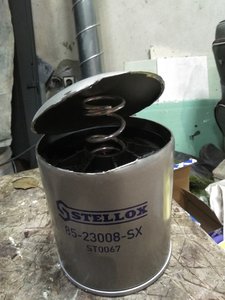

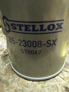

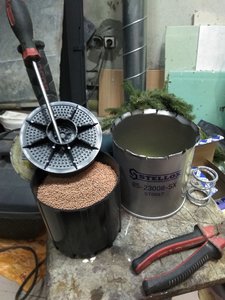

    IMG_20181114_184757.jpg IMG_20181114_190131.jpg IMG_20181114_190644.jpg Спасибо автору темы за идею. Вставлю и свои пять копеек. Нашел сегодня такой фильтр. Покупал на рынке, отдал 10$. Расилил, все то же самое. Хватит лет на 5...

    Гранулы силиката из некоторых фильтров грузачей могут навредить. Не стоит увлекаться).

    Это точно , а уж тем более гранулы из Китайского Stellox ((((

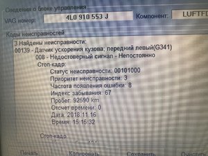

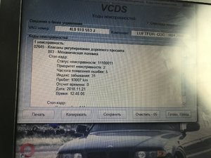

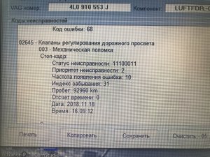

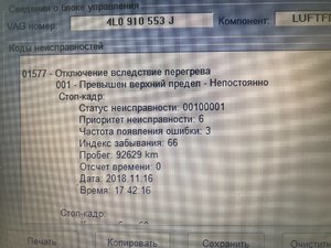

    Всем добрый день! История такая: с наступлением первых холодов, начала моргать желтая лампочка, заменил селикагель из потрошенного WABCO, ничего не помогло! ошибки:
    01577-отключение вследствие перегрева 001-превышен верхний предел-непостоянно
    02645-клапаны регулирования дорожного просвета 003-механическая поломка
    дополнительно ко всему висит 00139-датчик ускорения кузова; передний левый(G341) 008-недостоверный сигнал-непостоянно (ну это просто поменять похоже нужно)
    С утра сажусь в машину, завожу-моргает, перезапускаю двигатель-всё нормально! Разгоняюсь до 45 км/ч-включается компрессор, останавливаюсь на светофоре-начинает моргать, перезапускаю-всё нормально( и так раза 3-4), потом всё может быть в норме пока езжу...
    ОД(по знакомству) посоветовали поменять трубку приточного воздуха 157240100(вроде как она перетерлась), кольцо 157240003, хомут 157240008...
    подскажите, может кто сталкивался...

    Кольцо/цилиндр на замену вскрытие покажет

    "Механическое повреждение клапанов" - капризная ошибка. Могут быть закисшие клапаны в стойках, может быть кривая переборка компрессора, может быть все вместе, может еще приплюсоваться блок клапанов. Но обычно помогает з/ч 4L0698010, это если клапаны в стойках живые.

    цилиндр тоже на замену?

    отогревал машину в боксе теплом не помогло....
