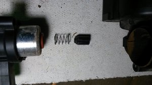

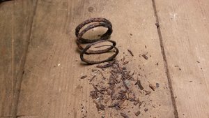

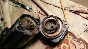

    Пружин насчитал пять. Три нормальные. А две ржавчина поела. Какие пружины можно поставить ? Кто нибудь подбирал аналоги ?
  2. quattrosens
    quattrosens Старожил
    21 сен 2010
    17.157
    Франция
    Только оригинал, у меня этого добра навалом.......
  3. комбат
    комбат Живу я здесь
    8 дек 2013
    1.559
    Q7 3TD BUG
    А поделиться есть возможность ?
    Пружинка, та которая в клапане, нужна определённой жёсткости. Если мягкую поставить будет сбрасывать воздух не набрав нужного давления. а если жёсткую то не сбросит давление когда нужно.

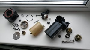

    Это не балкон. Подоконник в гостинной.
    После полной разборки осушителя в гараже отмывал всё зубной щёткой дома. Теперь сохнет на подоконнике. Правда лето не жаркое.

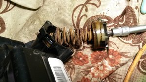

    Пока суть да дело, перебрал компрессор, все пружинки живые и не ржавые но влаги внутри было много. Греча из нового белого вабковского патрона осушителя по цвету была как в моем компрессоре.... Поменял ее, но не знаю, поможет-ли. Зима покажет....
