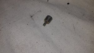

    И ещё нашёл в правой защите , когда снимал компрессор, вот такой странный , маленький обломок 20160822_140952.jpg 20160822_140952.jpg 20160822_141017.jpg

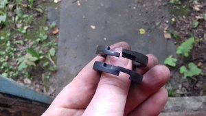

    Фото колец.
    С верху оригинал , с низу Китаец.
    При расположение конусом в верх они являют собой зеркальное отражение .
    Замок у китайца сделан "кверху ногами".:(
    Кто хочет попробовать сэкономить - обращайте на это внимание. 20160823_111650.jpg

    Не правильно поставил кольцо от китайца, я и наставил шт 50..на Аллроадах всё работает..но не на Ку7 не ходят они на нём, слишком тяжёлая машина и температурный режим кольца другой

  14. quattrosens
    quattrosens Старожил
    21 сен 2010
    17.156
    Франция
    Ты прав я ошибся : стопор должен упиратся в выемку с резкими краями не поленился нашёл поршень
    Родное кольцо
    Китай

    А , моё Китайское кольцо - зеркальное отражение и если я китайца поставлю как родное то оно окажется конусом в низ ...
    Поставил китайский цилиндр со старым кольцом .Давление по манометру 12 бар .

    Поставь пластику пружинящую под него поднимется до 15бар
