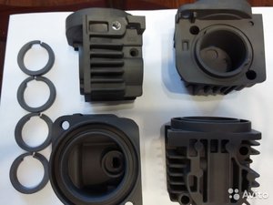

  17. KOSTIA65
    KOSTIA65 Участник форума
    15 авг 2013
    298
    Q7 3.0 BUG 07г.
    Вот такой рем комплект кто нибудь пробовал ставить ?
    На Авито за 5500 продают :shock:

  18. daneli
    daneli мастер
    4 мар 2008
    7.824
    2х2,7бт на пневме
    А ссылочку можно? На первый взгляд по фотке - дельный.
