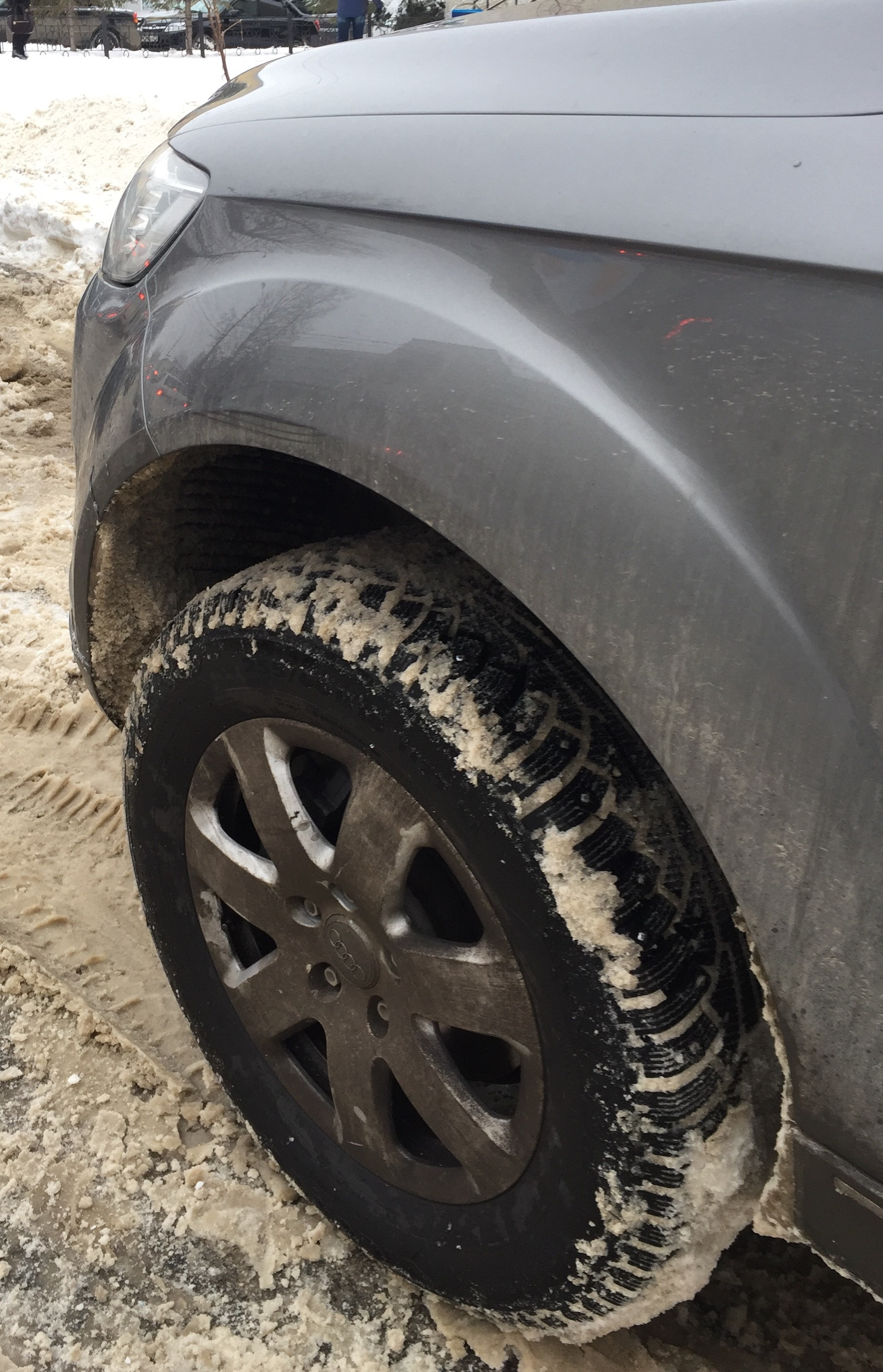

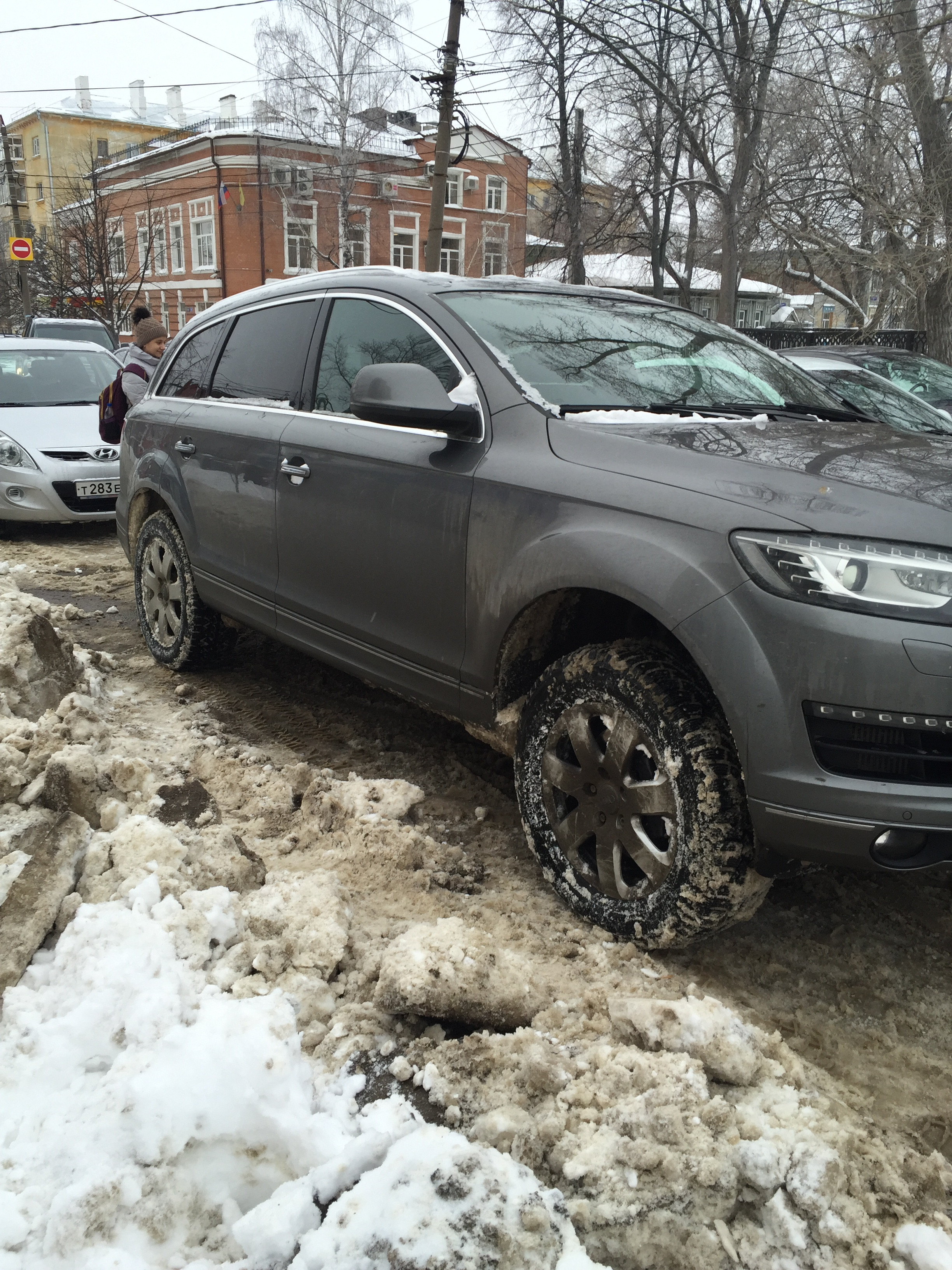

    на улице -3, вот такие мы перекосоёбленные, морда вверх, зад вниз.
    на панели лампа горит, вася говорит БК в ауте.
