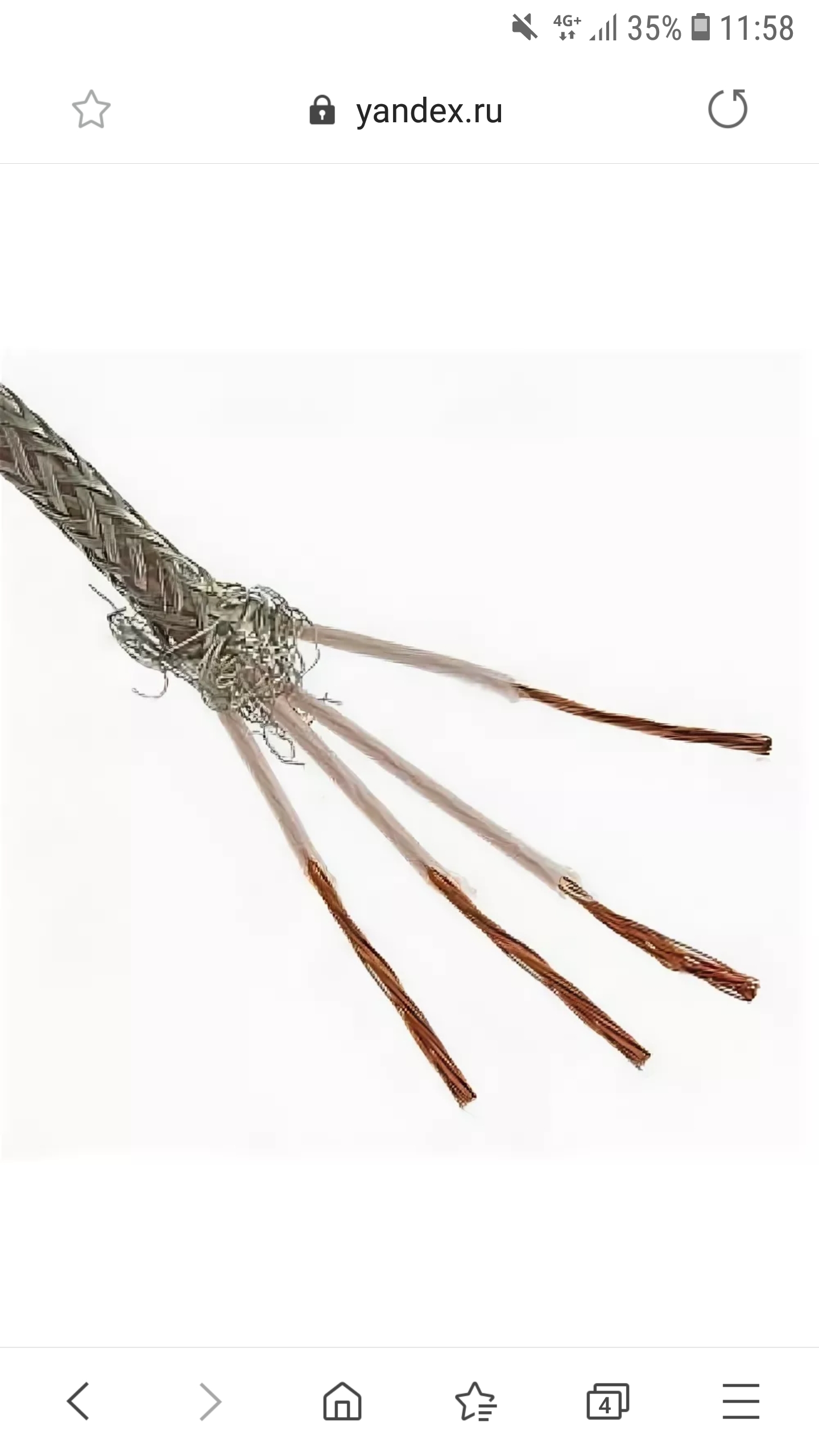

    Кто где покупал провод МГТФ? Не могу найти в Москве, на радаре только одножильный в наличии, четырехжильный только под заказ и от 100 метров бухты. Я так понимаю его надо максимум метр. Может остался у кого, я бы купил.

    Сейчас только одножильный, но, могут и 4-х жильный привезти. Ждать две недели, минимум бухта, 260 метров. На 26000 выходит.

    14.209
    Вожак стаи
    26000руб? Откуда такие суммы?
    Вы что-то не то считаете. Или не так
    Крайний раз для ассистента покупал метров 100 0.5мм2. Вышло не более 1200-1500руб
    Вам 0.35мм2 нужен, как я понял. 4 отдельных куска 0.35 вместе - это и имелось в виду под четырёхжильный.
    В свою очередь 0.35 сам по себе многожильный.
    В рт-кабель бывают остатки, созвонитесь, спросите
    А так в "МПО Электромонтаж" Вам. Хоть там и дороже, но за то количество, которое нужно для камеры, в 400-500руб. точно уложитесь

    Такую сумму в дипе озвучили, можете позвонить узнать. Нашел на авито (забыл что там можно б/у или остатки поискать), завтра поеду куплю 150р за метр.

    Я ничего не понимаю. Какие 150руб/метр?
    0.35мм2
    0.50мм2
    И это при том, что "МПО Электромонтаж" оч. дорогой магазин. В действительности же, купить можно ещё дешевле

    Нужен был 4х жильный, тот который 4х0.75. Он как раз и стоит по 150р за метр. Одножильный проще найти.
