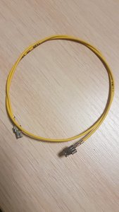

    Все детали собраны осталось только кабель мгтф докупить. Вроде все расписано что куда подключать но, вот этот "- пин в колодку предохранителей 000979023E". Сегодня забрал, куда его подключать, или устанавливать, можно фото. Он же закольцован. Его резать нужно или напрямую подключать?

    Резать на 2 части и получится у вас 2 (000979023E), один в колодку, второй запасной))
