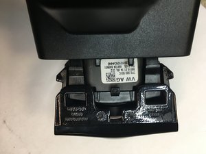

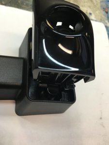

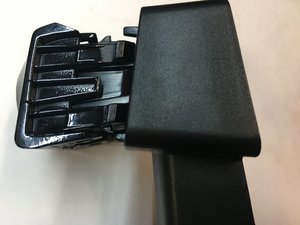

    А в чем проблема закрепить форсунку в корпус держателя камеры? Он же занимает почти всю ячейку
  2. tuts227
    tuts227 Участник форума
    10 янв 2014
    161
    Q7 3.0td 2010г.
