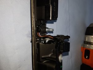

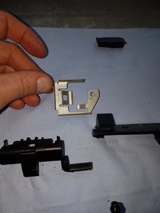

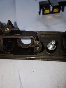

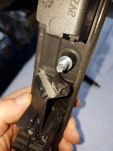

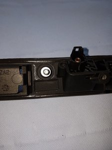

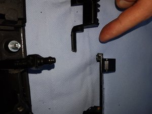

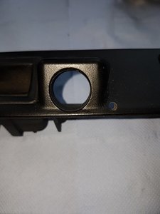

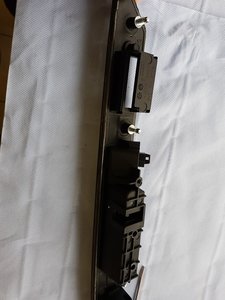

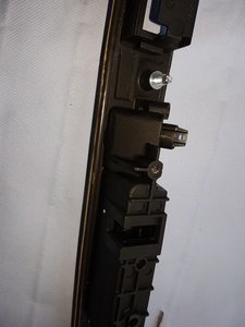

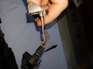

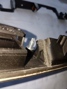

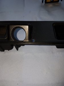

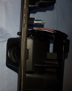

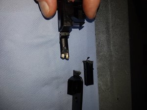

    Сегодня решился и всё проделал, для камеры RGB. Фото отчёт ниже.
    Работает отлично.
    Всё есть здесь и видео. https://yadi.sk/d/QdndS59T3F5Yfg

    Сделал все по отчету And68 - тоже стоит камера кругового обзора. Решил упростить процесс. Планку с внутренней проводкой не резал. Убрал ребро жесткости и форсунка свободно туда вошла.
