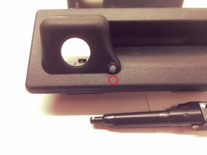

    У вас она врезана не в плоскость наклона камеры как тут например , а в плоскость самой планки (отметил красным на картинке). Как она моет понять не могу.... она регулируемая?

    Алекс, форсунка не регулируемая и стоит строго перпендикулярно плоскости камеры (я об этом писал, что при вклейке форсунки на спиленный угол посадочного места камеры, необходимо следить за параллельностью форсунки и стенок посадочного места). В этом случае форсунка попадает практически в то же место, где в оригинальной ручке прилив для этой форсунки. И моет она не поливая водичкой, как жигулевские, а сбивая грязь напором под давлением, потому что она с клапаном - одним словом ох.....обалденный эффект, при возможности сниму видео:hello:

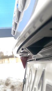

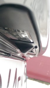

    Признаю,что носик форсы чуть ниже, чем в оригинале, но ведь моет жешь :shock::ded:
