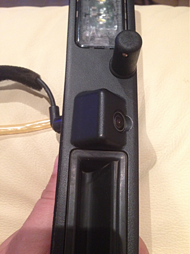

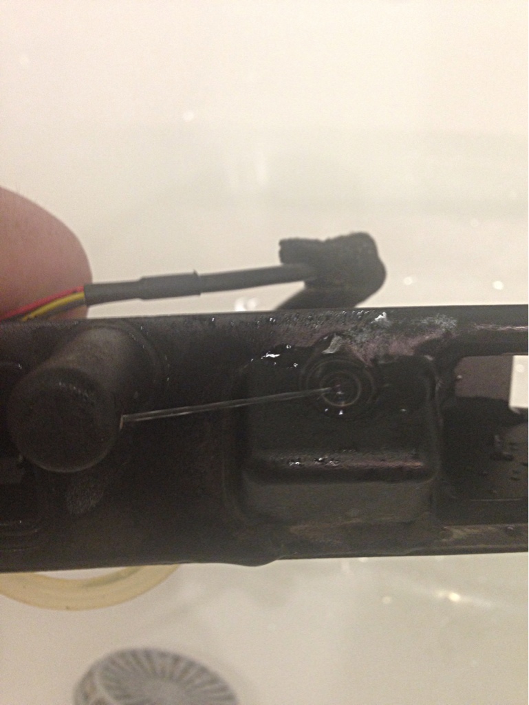

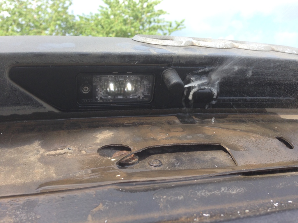

    Вот это я заморочился :) ....... увидел на Вольво и загорелся. Задолбался после каждого дождя бегать пальцем камеру протирать. Раздрожало. Ранее в темах писали, что некоторые форумчане "в тихушку" ставили - хвастались без отчёта. Признавайтесь!!!
    Ну вот по порядку.

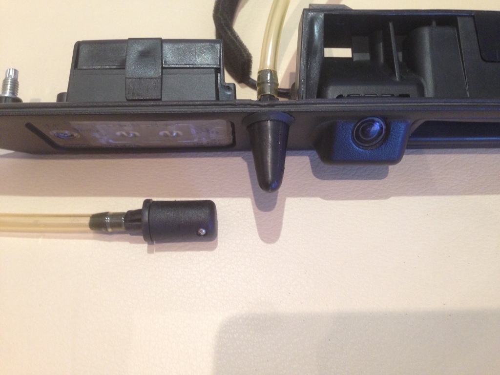

    Купить:

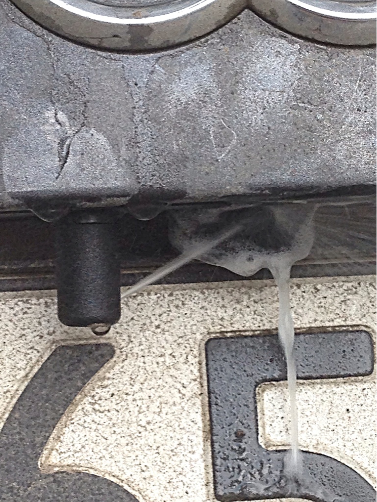

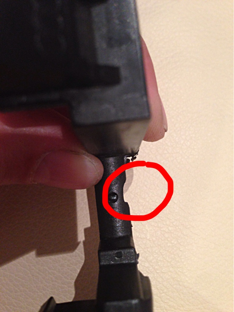

    - форсунку от ВАЗ "НИВА" 30-50 руб (бывает 2-х видов: на конус и пеньком, для проб купил оба. По качеству "пеньком" лучше, его и поставил. См. фото ниже. ). Пробовал по каталогам найти от Вольво, не получилось.

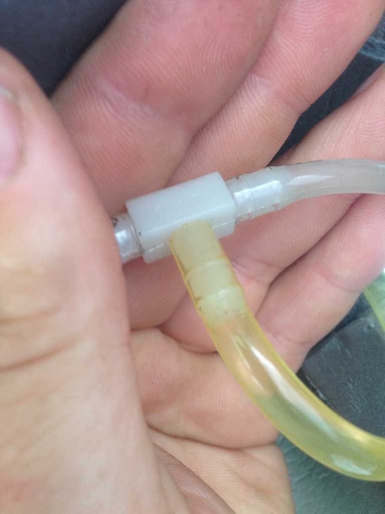

    - тройник омывателя ценой 5 руб
    - трубка омывайки 30 руб 1 метр

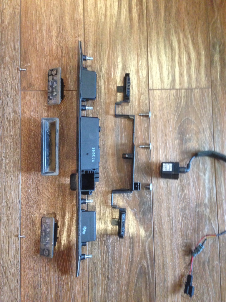

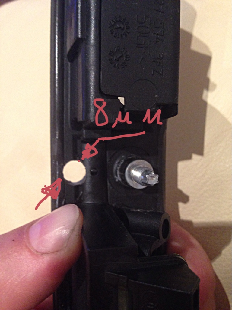

    1. Снимаем планку ручки открытия двери багажника. Для этого разбираем внутреннюю обшивку. И далее планку разбираем на составляющие.

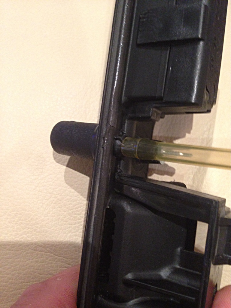

    2. Сверлим отверстие на 8мм в планке.
    3. Подрезаем немного пластмассу на контактной полоске.
    4. Собираем планку.

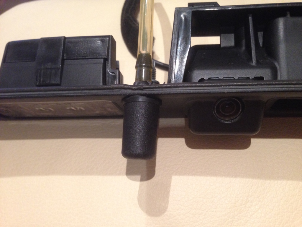

    5. Вставляем форсунку в отверстие и одеваем трубку омывайки.
    6. Дома в ванной настраиваем точность попадания струи воды на глазок камеры. Тупо набираем в рот воды и через трубку вдуваем :) со всей силы!!

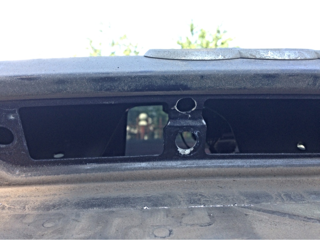

    7. В машине сверлим :( ДЫРУ!!!! Диаметром 8 мм.
    8. Вставляем планку на место и собираем "как было".
    9. Разрезаем шланг к омывателю заднего стекла (у меня шланг уже поменян на прозрачный производства Германии. )
    10. Проверяем работу "изделия" и собираем обшивку багажника.

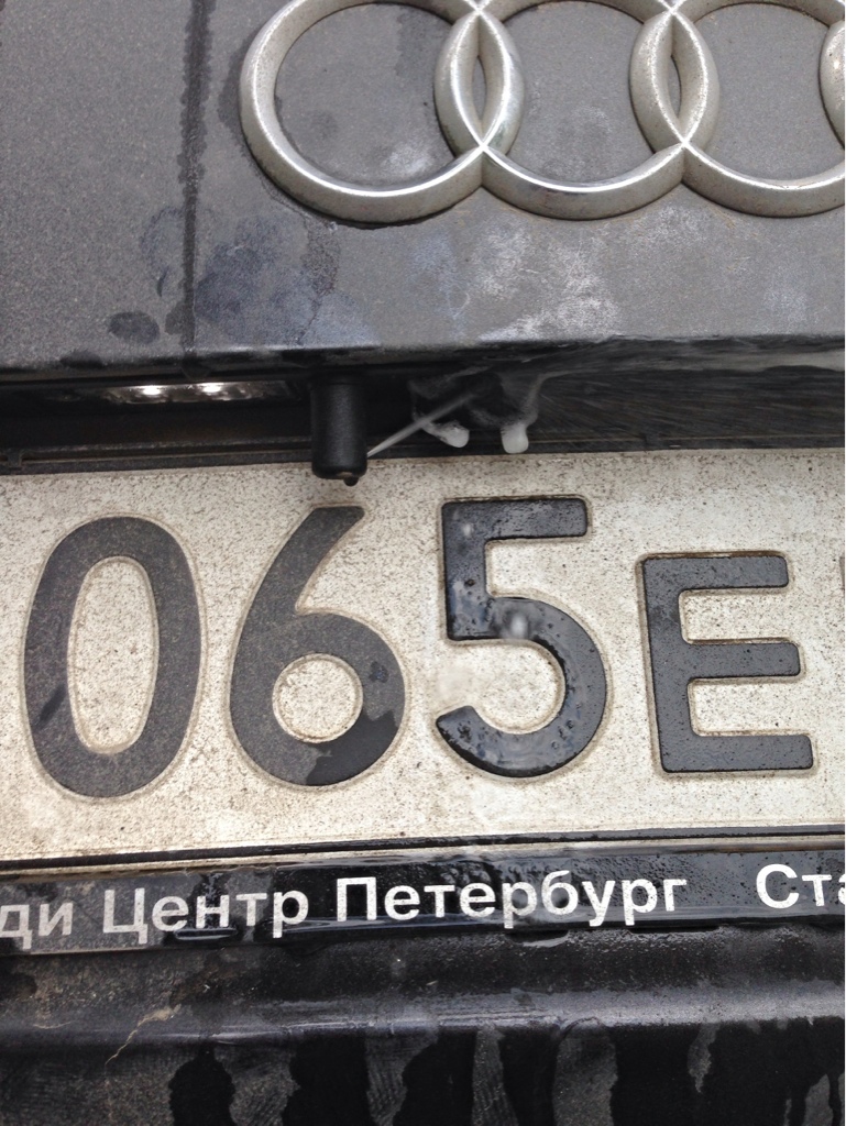

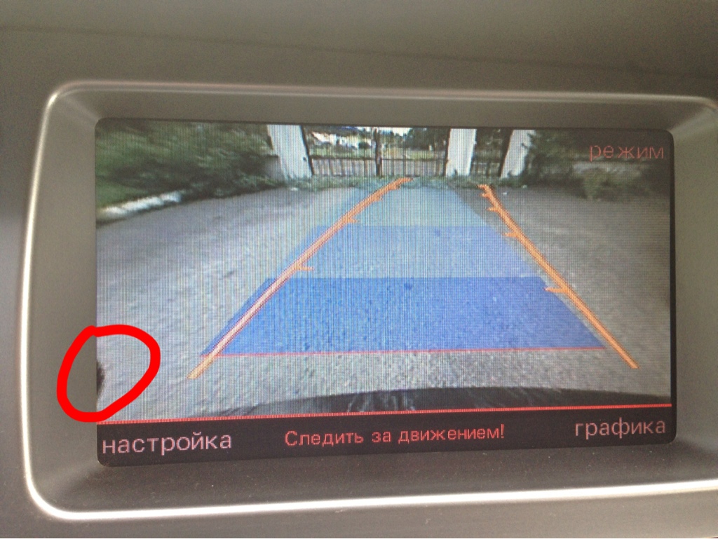

    11. "Пенька" форсунки на экране почти не видно.
    12. Ракурсы.

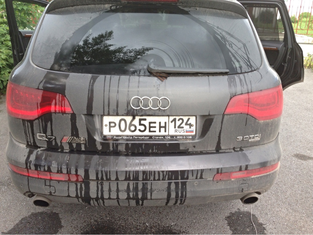

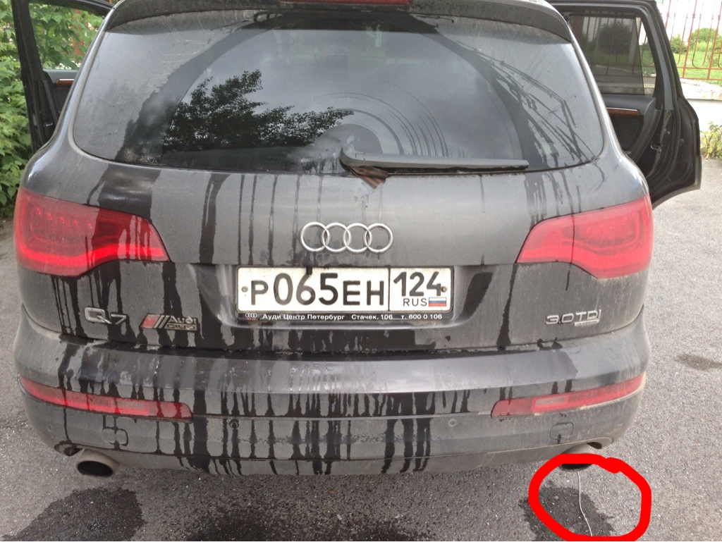

    Ещё видео работы форсунки и вид на экране очистки грязной камеры попробую выложить.....

    Кстати, чуть не забыл: все соединения трубок омывайки затягиваем хомутами!!! Что бы потом не утонуть и не затопить чего набудь....

    Да именно так у меня и есть, только форсунка на конус, ее вообще не видно.
    Как на фото
    А, да, шланчики-тройники от камри они резиновые хорошие

    Не "пеньке" форсунка более тонкая и сильнее бъёт.... Так мне показалось во время испытаний в ванной :)

    Блин, видео потерялось как сзади обмыв происходит.....заново сделаю .

    Если делаете без помощника. Что бы не бегать взад- вперёд при проверке работы форсунки делаем автоматизированную дистанционную "дёргалку" рычага обмыва заднего стекла на руле :) : провязываем провод к рычагу - вниз к педали тормоза - выводим через заднюю дверь на улицу. И дергаем .

    Нет необходимости!!!! струя очень сильная, смывает всю каку....
