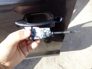

  1. Андрей48рус
    Андрей48рус Участник форума
    8 май 2012
    147
    Липецкая обл.
    Q7 3.6 09г.

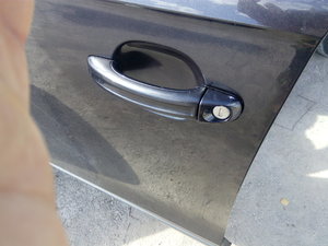

    В сервисе помогли, вытолкнули её изнутри, но закисшая капец, отмачиваю теперь. 15 минут кипятил в лимонной кислоте, залил вд-40, пока молчит.

    Личинка не поворачивается?

  4. Андрей48рус
    8 май 2012
    147
    Липецкая обл.
    Q7 3.6 09г.
    Не, не поворачивается, по вашему рецепту буду делать
  5. Андрей48рус
    8 май 2012
    147
    Липецкая обл.
    Q7 3.6 09г.
    #105 Андрей48рус, 15 сен 2019
    Всё, получилось, восстановил, помог "крот", замочил, в течении 3 часов откисла, оставил на ночь. Сегодня всё прочистил, смазал и собрал. Всем спасибо за советы!:icon_alc::nod:

  7. Андрей48рус
    8 май 2012
    147
    Липецкая обл.
    Q7 3.6 09г.
    #107 Андрей48рус, 15 сен 2019
    Добрый день, нет, у меня простые.

  9. Андрей48рус
    8 май 2012
    147
    Липецкая обл.
    Q7 3.6 09г.
    Суп из топора=)
    В лимонной кислоте 15 минут. В крот просто замочил на ночь, на следующий день. Через часа три в кроте она уже откисла, но "кипела" до утра.

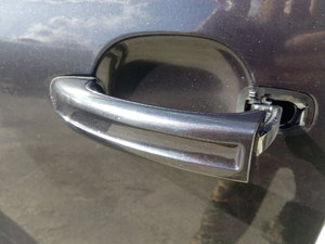

  12. koljan
    koljan Новичок
    25 окт 2012
    7
    Allroad 4b c5

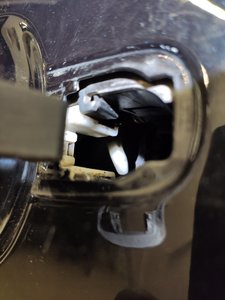

    Доброго времени суток, господа. Проблем со снятием ручки водительской двери не возникло. А вот как ее на место поставить? Как на этот язычок ее надеть? Только со снятием обшивки?
  13. MaiklR1973
    MaiklR1973 Живу я здесь
    6 сен 2014
    3.574
    Q7 3.0 CRCA 13г. BTR 08г. BUG 06г.
    Я крючком из жосткой проволки подтягиваю этот язычок и одеваю на него ручку.
    Фишку подсоединять-снимать обшивку двери.

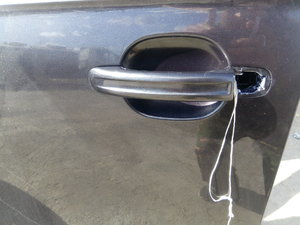

  14. Андрей48рус
    8 май 2012
    147
    Липецкая обл.
    Q7 3.6 09г.
    Не обязательно снимать обшивку двери. Запаситесь зубной нитью в несколько слоёв и я делал так как на это видео.
  15. going
    going Живу я здесь
    28 авг 2014
    2.436
    Q7 3.0 TDI 15
    Обшивку нужно снимать для того чтобы подключить или отключить фишку, не более.
    Для того что бы поставить ручку без подключения проводки, не нужна никая нить , просто когда ставите ручку немного её не задвигайте в лево, а потом в конце движения установки резко в дверь и влево (телодвижение для левой стороны, для правой соответветственно в право нужно двигать).
    Ручка сама насаживается на крючочек и встает в свое положение.

    Посадил ручку на свое место за 10 секунд, без ниток крючков и прочих приспособлений

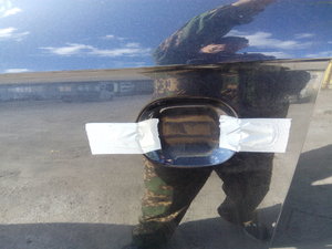

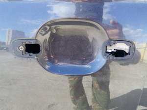

  19. Hitman
    Hitman Завсегдатай
    22 май 2004
    902
    Audi-Q7,15г,3tdi
    Освежу тему, задняя правая дверь, но отверстие овальное и плюс внутри выглядит по другому, не как в отчете. Что тут тянуть надо ?
  20. гурей
    гурей Живу я здесь
    24 мар 2010
    3.736
    А6:2,8;1,8Т;3,0тди, 2Q7 3,0TDI BUG, VW POLO 1,4DSG
    Скобу пластиковую ближе к уплотнитель которая.
