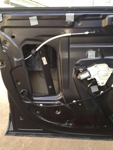

    Думаю проблема в том, что со временем, тросик набивает канавку внутри оплётки, попробуй не снимая опорного элемента, отстегнуть флажок оплётки (стрелка на фото), и развернув его на 180 (или 360) градусов защелкнуть обратно. Мне помогло, катаюсь так 5-й месяц, ручка работает отлично. Знаю что даже на новых авто, эти тросики иногда почему то перекручены при сборке и работают туго.

    сегодня попробую спасибо за совет, я тоже к этому склонялся хотел услышать мнения

    сделал так как сказал Kondor48 ручка отлично работает посмотрю на сколько хватит, теперь осталось отрегулировать замок плохо открывает и закрывает, кто нибудь знает как его регулировать или его отмачивать надо

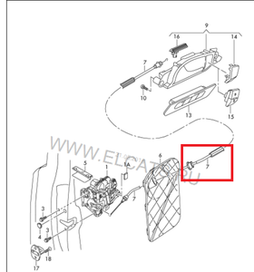

    господа, а можно ли поменять вот этот тросик (который идет на ручку двери) без снятия замка, в том плане, реально ли его там снять и поставить?
