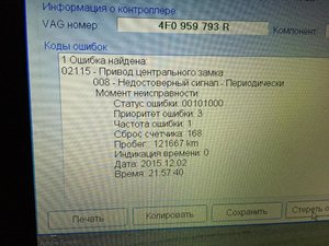

    Может кто в курсе чем грозит эта ошибка или может у кого была похожее,раньше раз в месяц выскакивала,сейчас прям очень часто,боюсь как бы в один момент вообще не заклинила или наоборот двери не будут закрыватся,машине без keyLess....Вроде как контакты,но вот где именно смотреть скажите плииз!
      168,8 КБ
      128
