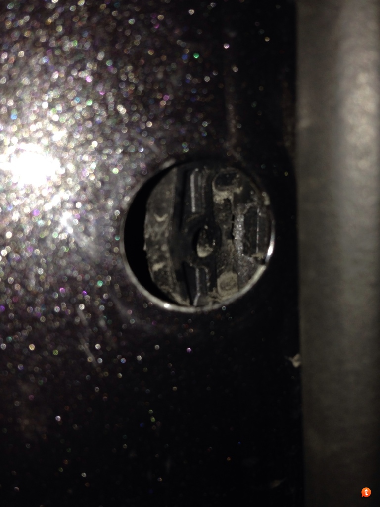

    Вот я попал....решил поменять задние ручки....а снять родную не смог :( :( ПОЗОРИЩЕ!!!! Мануал перед глазами, а выдвинуть фиксатор не смог. Передние снимаю за 10 мин, а тут встрял по полной. Фиксатор мёртво стоит, даже не шевелится!!! Смазал WD - толку нет ....
    Силу прикладывал ... И расшатывал туда суда ....толку нет :(
    2 часа коту под хвост
    Может там есть ещё один какой секрет перед тем как фиксатор этот дёргать??
    Как на передних - сначала вверх поднять фишку, а потом фиксатор дёргать!!

    У меня такая же толстая проволока была - я просто тянул со всей дури, пальцы потом болели. Прикипает он там каким-то образом.

    Так я даже проволоку на палку накрутил, что бы удобно было.... Даже не шевелится !!!! Отверткой фальш-личинку шевелил...без толку....
    Уж не выламывать же эту пластиковую фальш-личинку ?? И уже через это отверстие , перед установкой новой (цена ей 230 руб) сдвинуть фиксатор???

    Я четыре вечера с ним выёживался, тоже ломать хотел, потом все-таки выдернул... а вот собирается все очень легко и второй раз я его снимал без напряга. Надо как-то сорвать!))

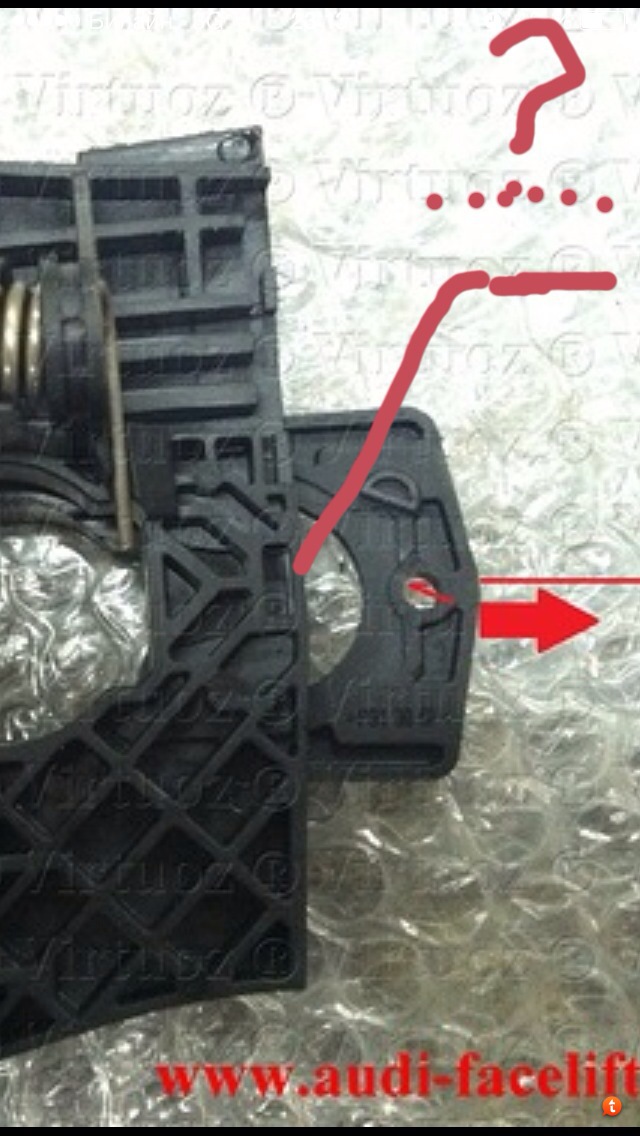

    У меня щас сложилось мнение, что я лошара....
    Очень похоже, что я тянул за ЭТО:
    Интересно я один такой придурок :)

    Я тоже за нее тянул сначала)))

    Уфффф... Спасибо за компанию !!! :)

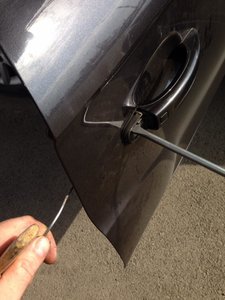

    Утром за 30 секунд снял ручку (штекер Кей-лесс ещё вчера разьединил). Как я и подозревал- тянул не там. Всё просто если знать.....за что тянуть
