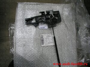

    Снималась только задня правая дверь. Причина снятия тугая ручка при открытии двери, замена тросика, так как тросик отдельно не продается пришлось купить в сборе с опорным элементом.

    4L0839886 -- опорный элемент правый с тросиком 1шт.
    4L0837211 -- прокладка задняя 1 шт.
    4L0837209 -- прокладка передняя 1шт.

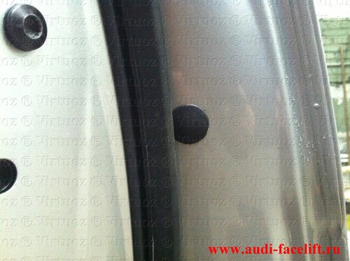

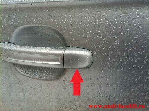

    Снять обшивку

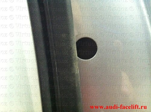

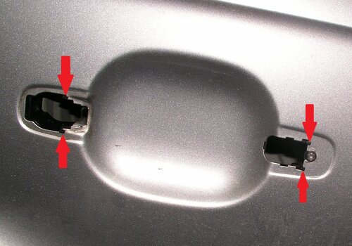

    Снять личинку-корпус, вытащить ручку.
    Вытащить личинку стрелка на фото.
    Чтоб вытащить личинку, надо разблокировать фиксатор стрелка на фото
    Сдвинуть фиксатор крючком стрелка на фото
    [​IMG][​IMG]

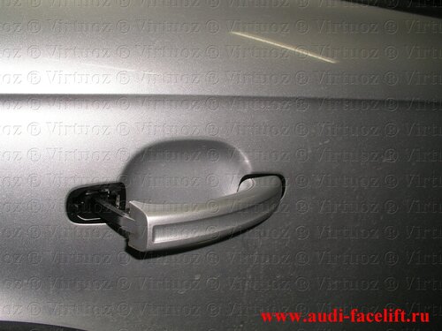

    Вытащить ручку
    [​IMG][​IMG]

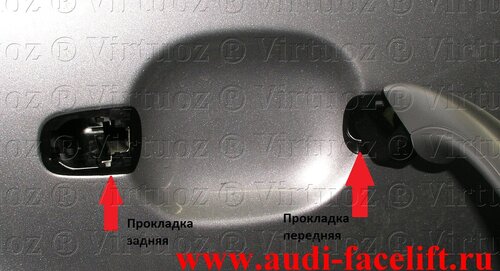

    Снять прокладки
    Открутить винт

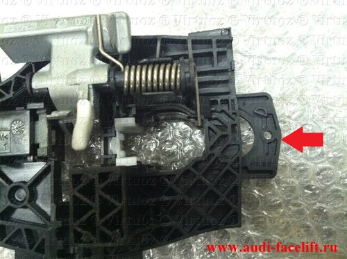

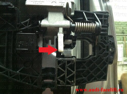

    Чтобы вставить ручку назад не снимая обшивки двери (только для тех у кого нет доступа без ключа)
    Надо вставить ручку так чтоб хлястик стрелка на фото
    вставился в паз в ручке стрелка на фото
    Снять кожух
    [​IMG][​IMG]

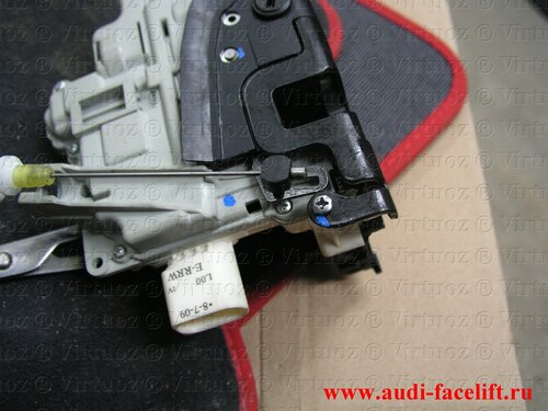

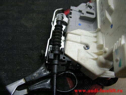

    Просунуть руку и разблокировать фиксатор на замке
    [​IMG][​IMG]

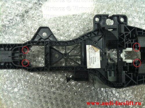

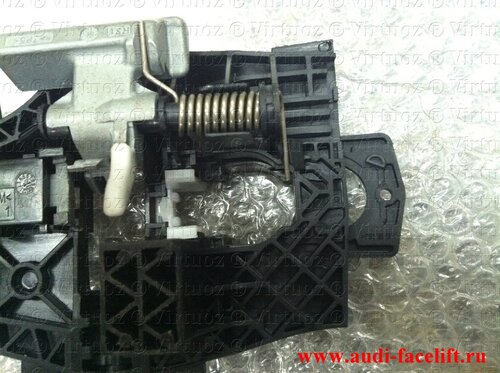

    Вытаскиваем опорный элемент и вставляем новый.
    ВНИМАНИЕ при покупке нового опорного элемента обратите внимание на маленькие фиксаторы
    [​IMG][​IMG]
    У меня они были сломаны!!!! И мне пришлось менять только тросик!!
    Для тех кто хочет снять замок.

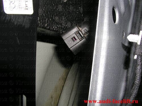

    Отсоединить фишку от замка
    Чтоб легче вытащить весь замок я открутил два винта у направляющих стекла
    Можете попробовать открутить эти винты не вытаскивая металлический корпус вместе с замком!!! Но я его уже вытащил вместе с ним !!
    Один винт снаружи та есть доступ
    Два винта изнутри.
    Это тросик от внутренней ручки, он тоже с фиксатором. Увидите когда вытащите.
    Все!!!!

    Отчёт как раз актуален, мне нужно ручку водительскую менять с "кнопкой".
    Ничего не понял по последовательности:
    -Снять личинку-корпус, вытащить ручку. Это резинку-заглушку снимаем??
    -Сдвинуть фиксатор. Можно стрелочку нанести??
    -Вытащить личинку стрелка на фото. Она просто поддевается и снимается??

    Поправил фотки посмотри, надеюсь будет понятно.
    Тебе по любому снимать обшивку двери, так надо отсоединять провода в ручке от датчика в двери!

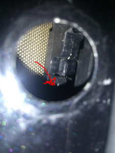

    Засадный момент это снятие запора
    Нужен крючок, типа проволока с г -образным концом, чтоб зацепить фиксатор

    Q7 4М + 4L BUG,07+Q5 CNCD,13
    Ага и ящик пива :).... В ажная инфа, я то тешил нужно нажать, а оказывается тянуть...
  7. Virtuoz
    Virtuoz Живу я здесь
    29 ноя 2011
    1.345
    Audi Q7 3.6
    Там чуть чуть потянуть, чтоб она вылезла, а потом тонкой отверткой подцепить и все ничего сложного!!!

    Virtuoz, не всегда, я на одной двери задолбался тянуть час точно.
    Потом если уж доставать обратите внимание на деталь, где на фотке алюминиевый справа. Там иногда собачка некая есть, думаю против переворачивания, вообщем сами поймете, почистить смазать иногда неплохо
    P.S. Когда фиксатор достанете ( если выпадет и такое бывает) запомните какой стороной его пихать обратно :)

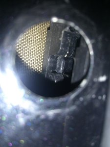

    Никак понять не могу, за что крючок цеплять.... заглушку вытащил и не вижу ничего, за что можно зацепиться...:shock:
  13. Volchkoff
    Volchkoff Bad e-mail
    21 июл 2008
    537
    AUDI Q7 2007 3.0
    В дырку фонариком посвети. Там видно запорный элемент. Цепляем крючком, тянем на себя.
  14. dymaz
    dymaz Участник форума
    12 апр 2010
    126
    Алтайский край
    Q7 4M
    Попробую еще раз... может светил плохо! Что-то отломал уже...

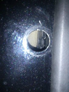

  15. dymaz
    12 апр 2010
    126
    Алтайский край
    Q7 4M
    Не могу все-таки въехать... всю голову сломал уже! Покажите, знатоки, стрелочкой на фотке, за что там цепляться, плиз... дверь задняя левая на фото!

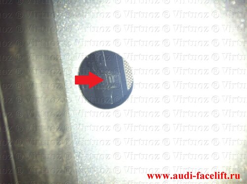

  16. Asket
    Asket ₪₪₪₪₪₪₪₪
    17 мар 2009
    18.510
    Q7 3.0TDI
    Посмотрю вечером у себя, но вроде вот это
      115,5 КБ
      1.939
  17. dymaz
    12 апр 2010
    126
    Алтайский край
    Q7 4M
    Справа эта штуковина благополучно отломилась.
  18. Asket
    Asket ₪₪₪₪₪₪₪₪
    17 мар 2009
    18.510
    Q7 3.0TDI
    У меня очень туго выходил, расположено как сфотано и тянуть как нарисовано
  19. dymaz
    12 апр 2010
    126
    Алтайский край
    Q7 4M
    Спасибо, вроде разобрался, только вот крючок из какой проволоки лучше согнуть? Из моих запасов все благополучно разгибаются..
