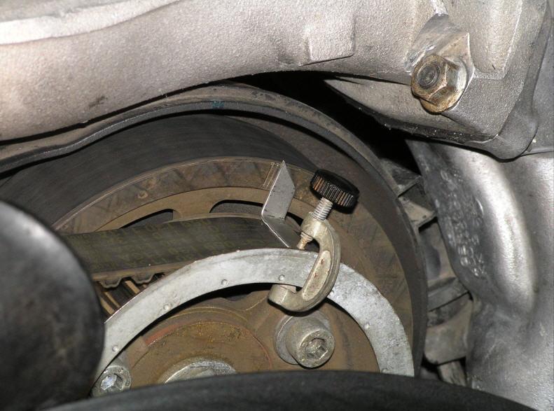

    а под болтами этими, на шестерне есть "каналы" для того что бы ее двигать? А то так и не видно
