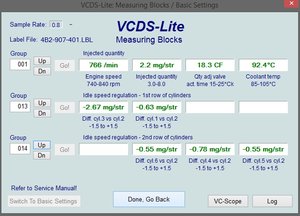

    запиши лог-файлы на прогретом заведенном моторе
    группы 1,13,14

    Мазаи Старожил

    #892 Йордан, 30 окт 2015
    ето снимка i Лог

    Маловато будет (в группе 001). Лучше бы 4-5 мг.

    1) сделай 4-5 мг (но это не поможет)
    2) есть проблема в 3-м цилиндре
    3) подача не стабильная, скачет 2.5 - 3.1 , есть проблема в ТНВД
    Нужна полная диагностика мотора и топливной системы.

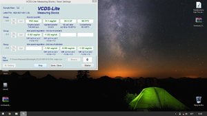

  15. Йордан
    Йордан Новичок
    28 окт 2015
    24
    добре утре сделай 4-5мг
    помпа е нова( подача не стабильная, скачет 2.5 - 3.1) фарове светлини работеха.
    2) есть проблема в 3-м цилиндре ( дюза за ремонт)

  17. Йордан
    Йордан Новичок
    28 окт 2015
    24
    сега как е
  18. UTUG
    UTUG Властелин 8-ми колец
    7 ноя 2005
    22.135
    Allroad AKE МКПП
    Теперь хорошо.
    Но остались проблемы в 2-м и 3-м цилиндрах.
    Нужно измерить компрессию в цилиндрах и проверить форсунки.
