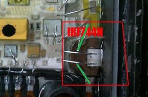

    Проверяй импульсы на дозаторе. Вот почитай. (http://www.audi-club.ru/forum/showthread.php?t=375914&page=36) Мое сообщение №715. Привожу осциллограммы в разных вариантах измерения. Лучший вариант, который однозначно покажет работает/не работает и правильно ли работает дозатор - это токовые клещи с выходом на осциллограф или можно самому собрать датчик тока (я делал себе).
    Вскрой мозги и проверь места подпайки выносных проводов и целостность проводничков от удерживающего транзистора (на рис. зеленым отметил). Может пайка нарушилась от тока большого. У меня сейчас работает на транзисторе irl2505. В качестве выносного он тоже очень не плохо подойдет.

    Мозги либо родные (но в них транзюк сгоревший скорее всего), либо идентичные. От другого мотора не пойдут.
