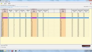

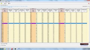

  7. proxy
    proxy Живу я здесь
    25 авг 2013
    4.135
    вот, снимал неделю назад
      88,8 КБ
      247
      108,9 КБ
      148
  8. UTUG
    UTUG Властелин 8-ми колец
    7 ноя 2005
    22.134
    Allroad AKE МКПП
    первое, слишком низкие обороты ХХ
    второе, причина может быть в клапане ЕГР, он притормаживает, двигатель задыхается
    попробуй заглушить его, для проверки

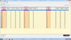

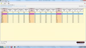

  19. proxy
    proxy Живу я здесь
    25 авг 2013
    4.135
    Цикловая немного увеличилась 3,8-4,1. Длительность впрыска стабилизировалась:) Программно также снизил влияние егр.
