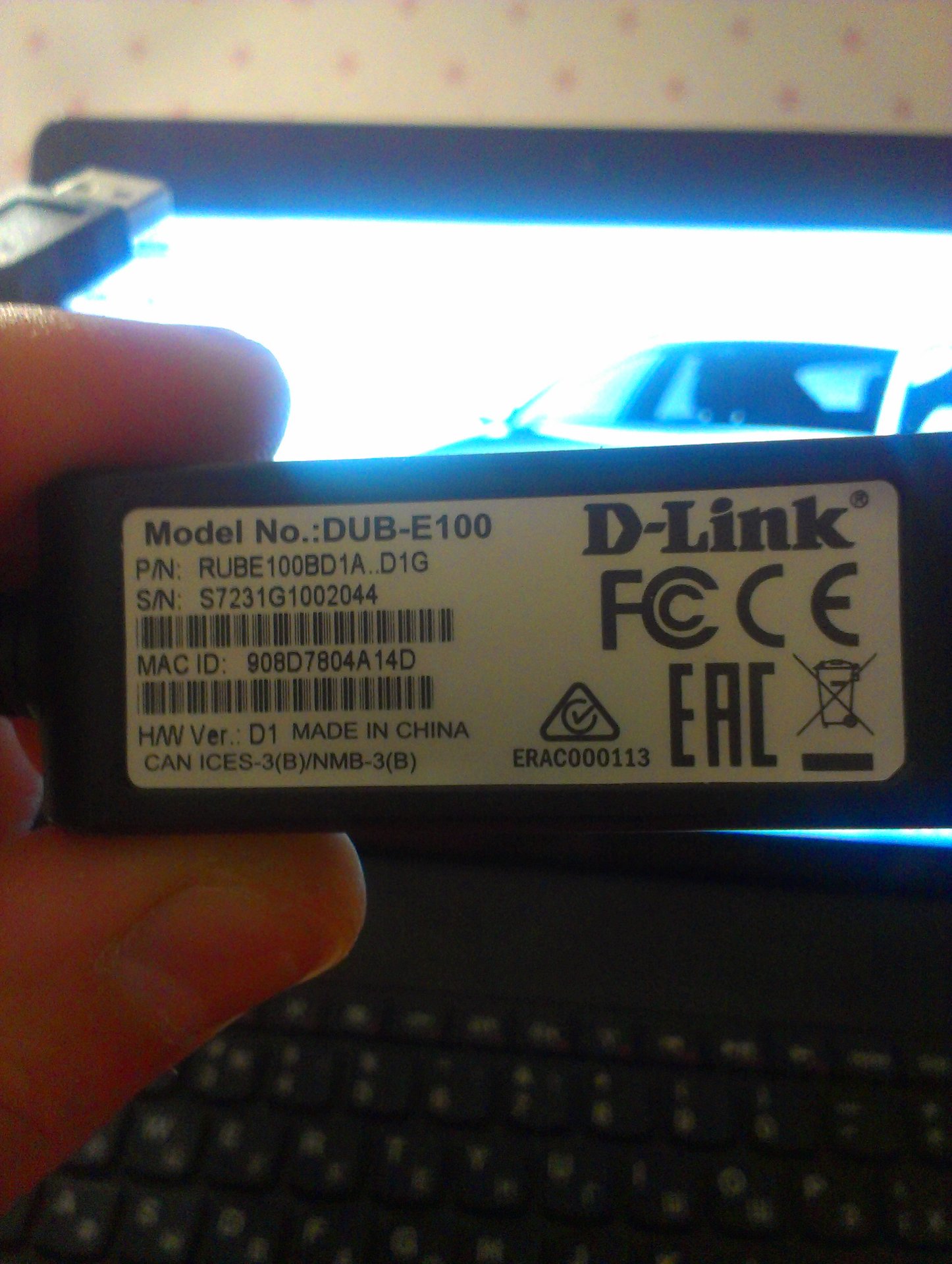

    чето с ревизиями вообще непоняточка, вот такая штука подойдет?
      348,5 КБ
      116
  12. VitaminA
    VitaminA Завсегдатай
    18 янв 2014
    983
    Q7 3.0TDI CRCA
    Можете попробовать, но процентов на 90%, что не заработает, mmi его не увидит, нужна ревизия B1.
