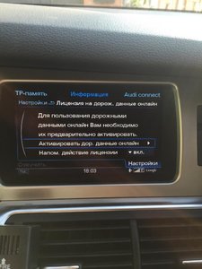

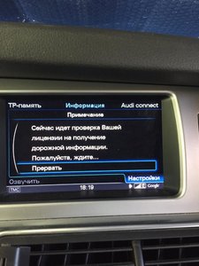

  2. optimist222
    optimist222 Участник форума
    1 янв 2015
    273
    Q7 3.0TDI 2013
    Не могу активировать Audi online:
    - система предлагает получить лицензию. Потом некоторое время висит экран с получением лицензии и... Опять выскакивает первый экран!
    Все! Ни отказа, ни предложения поехать к дилеру.
    Интернет есть, Google view работает, Audi connect тоже...
