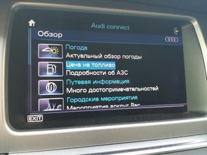

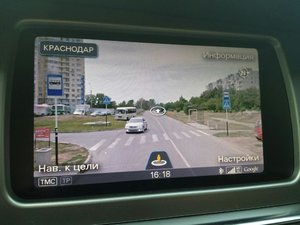

    Дальше в Config / нажимаем Install Fair Mode забыл эту сторочку нажать:), теперь проблема другая :), активация дорожных данных не проходит как на картинке http://beregovsky.ru/files1/311g0c.jpg, нажимаю соединяется на запрос и фото как на картинке, хоть бы на лицензию поругался, но нифига, пробок наверно в Краснодаре не будет показывать, но онлайн должен писать или на лицензию поругаться?

    у меня телефон встроенный, но американский формат, поэтому траффик стоял брать с gsm(симкарта), при нажатии Install Fair Mode стала конфигурация брать траффик через dlink? но онлайн дорожная ситуация голяк короче

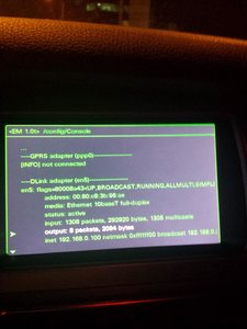

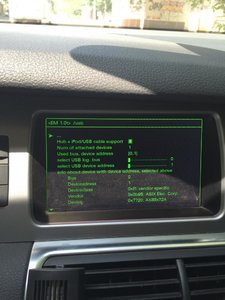

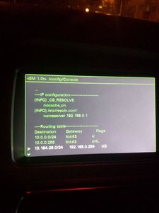

    Здравствуйте. Следовал инструкциям, пока не получается. Вот что есть:
    TP-Link 3040 (WISP и коннект с телефоном настроены, проверено на ноуте),
    Gembird NIC-U1 (вот на него и грешу, т.к. при проверке на ноуте автоматом не распознается, надо вручную драйвера накидать, только после этого начинает диод мигать - а при подключке в машине диод вообще не мигает)... ну и дальше стандартно, заведомо рабочий конвертер АMI-USB.
    Скрины:
  11. virtuosok
    virtuosok Новичок
    16 июл 2015
    19

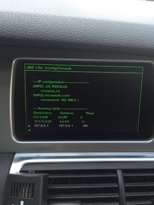

    (пробовал два варианта скрипта - один с ІР адресом 123.123.123.123 , а другой с 192.168.0.1 , т.к. роутер сконфигурирован с этим адресом.
    Вот еще скрины:
    Как дальше жить?

    Смущает еще то, что в routing table не прописан сам рутер. Или он прописывается только тогда, когда есть коннект?

    Дальше в Config / нажимаем Install Fair Mode это сделал?
  14. virtuosok
    virtuosok Новичок
    16 июл 2015
    19
    Да, даже несколько раз...

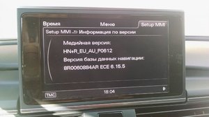

    Скажите, а для моей MMI (см фото), можно так инет подрубить ?

    Gembird NIC-U1 работать не будет, ММИ не видит его!
