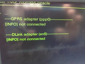

  1. dns_
    dns_ Участник форума
    8 дек 2008
    154
    Q7 4.2 tdi 08
    #21 dns_, 17 июл 2014
    Нет контакта))
      100,5 КБ
      286

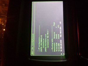

    какие должны быть цифры прописаны IP и где если в тп-линке адрес 192.168.0.224?
  7. Legoff
    Legoff Живу я здесь
    10 дек 2010
    1.182
    AUDI Q7 TDi 2011г
    интернет так и не появился в мми, где копать?

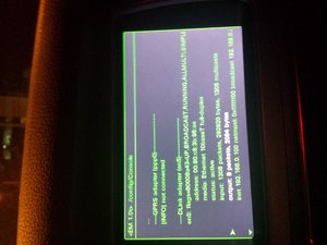

  8. dns_
    8 дек 2008
    154
    Q7 4.2 tdi 08
    напишите что стои'т и как настроени +скрин инженерки так ответить сложно куда копать)))
    у меня все работает причем стоит хаб юсб видит одновременно флешку и инет есть в ммй
  9. Legoff
    Legoff Живу я здесь
    10 дек 2010
    1.182
    AUDI Q7 TDi 2011г
    Сетевая для линк дуб е 100 тп линк 3020 подключаюсь через андроид он раздает и соединяется с тп линком 3020 все скрины выше. Включаю гугл на навигации пишет нет данных онлайн

  13. VitaminA
    VitaminA Завсегдатай
    18 янв 2014
    984
    Q7 3.0TDI CRCA
    Необходимо в 3020 задать IP 192.168.0.1 , а не ...0.224, далее к 3020 подрубиться витой парой, к Ethernet порту и проверить наличие инета, с помощь ноута, если есть, подключаем Dub e100 и пробуем...

  18. dns_
    8 дек 2008
    154
    Q7 4.2 tdi 08
    в инженерке dhcp поднят?
    там надо пункт активировать она грузанет что то и потом начнет нормально адрес получать
