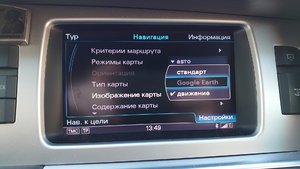

  17. Neyton
    Neyton Живу я здесь
    18 сен 2005
    2.046
    Q7 V12 TDI
    У меня Гугл вообще не активный ставл :uhoh:

  18. WERNER
    WERNER Завсегдатай
    22 май 2009
    836
    A4/B8 2.0 T 2010г.
    Братцы программисты и все кто с нетом на ТЫ объеденяйтеся.. Спрошу наверно фигню ,но на всякий случай ( я же не программер ) вот существует VPN для подмены адреса, у нас так сейчас пол страны в блокировке и только через VPN МОЖНО ЧТО ТО ОТКРЫТЬ и почитать. А тут эта фишка прокатит ? Может кто попробует . Я имею виду не сам VPN А вручную подправить адрес с которого идёт запрос на карты ( голова MMI)

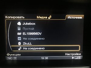

  19. ZkuLL
    ZkuLL Новичок
    9 янв 2009
    87
    Q7 4L 4.2 TDI
    #259 ZkuLL, 9 дек 2020
    Раз тема ожила, то я спрошу ещё раз, у кого нибудь есть успешный опыт прослушивания музыки в Media через Wlan ?
    Я у себя подключаюсь с айфона к WiFi MMI , соединение устанавливается.
    Далее иду в Media , а там сообщение что соединение не установлено
    Upnp плеер в телефоне тоже не видит не каких источников
    Кто нибудь заставил эту штуку играть музыку без MMI Connect , куда копать ?
  20. WERNER
    WERNER Завсегдатай
    22 май 2009
    836
    A4/B8 2.0 T 2010г.
    я пробовал у меня не получилось я и забил.Не такой я меломан,музыка с телефона с ютуба через штатку играла сейчас не знаю после этих событий.Меня больше интересует навигация
