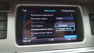

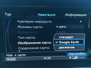

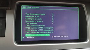

    Всем привет, подниму немного тему. Что должно быть, какой параметр в TMC Sets?
    И почему у меня в настройках навигации/Изображение карты нет пункта Движение?

    Вроде есть)), про движение, проверь значение в 69 канале адаптации 5F, нужное значение см. в шапке темы, после этого появится «движение».
