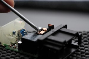

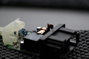

    #71 badalandabad, 30 июл 2013
    инфа для всех нуждающихся: у кого релюшки закрытого типа (в виде двух черных кубов), тем придется резать их, чтобы прочистить и "отлепить" залипший поворотник/аварийку. Режутся ножом нормально. Рабочая поверхность на верхней плоскости, начинать резать нужно боковую стенку ближе к верхней стенке и снимать верх таким образом. Большая релюшка- аварийка, там два магнитика- по магнитику на каждую сторону(если включая аварийку, мигает только одна сторона, значит один из них нужно подправить), маленькая релюшка- поворотники.

    Сделал так поворотник себе, три с половиной месяца полет нормальный. Я расстояние сделал поменьше, которое преодолевает якорь. На фото видно какой ход теперь стал.

    Частота поворотников чуть больше стала, на доли секунд, зато не залипает.
