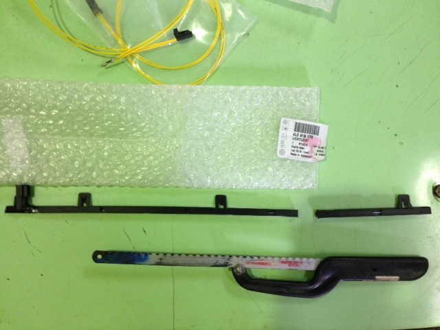

    Я не понял...:shock:.....на фото планка лежит, затем металлическая полоска родная, потом диодная полоска......а другие полоски (чёрная, белая, красная) от чего на фото???
    И фото бы без фотоспышки, чтобы увидеть как светит....:fotku:

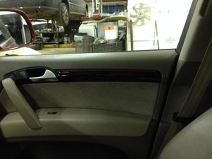

    Разъясняю.
    Оригинальный хромированный молдинг был демонтирован и взят за основу как шаблон.
    Одновременно делалось четыре варианта молдингов.
    Было сделано несколько опытных образцов из специального пластика который имеет идеальные свойства для подсвечивания светодиодами, максимальный коэффициент пропускания и оптимального рассеивания света.
    Скажу сразу, все молдинги были отфрезерованны на фрезерном оборудовании. По возможности старались соблюдать технологические отверстия, углы и т.д
    Цветовая гамма данного пластика различная.
    Были выбраны для экспериментов:
    1. Матовый красный.
    2. Матовый белый.
    3. Матовый черный.
    4. Прозрачный.
    Поставил все четыре варианта, на машину.
    Поездил некоторое время и решил что будут стоять красные полоски, т.к пересвечивать в белый желания нет.
    В ближайщее время займусь подсветкой и выложу фото.

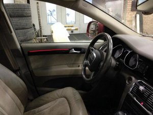

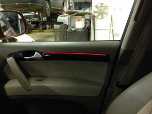

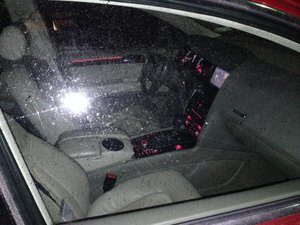

    Все и я доделал.
    Т.к у меня стоят блоки с опцией QQ1, то подключение производилось через QQ1.
    На данный момент регулировку яркости можно производить через центральное меню MMI.
    При кодирование блока под QQ1 использовал отчет Валера(VIRTUOS), за что ему огромное спасибо.
    Подтверждаю для кодирования блоков передних дверей к значению нужно прибавлять +32 (в меню предлагается +64)
    И не много фото как выглядит на машине.

    ИМХО подсветка должна подсвечивать - светить в низ на подлокотник (в стоке светит вниз и на карту). А так -
    хозяин-барин.
