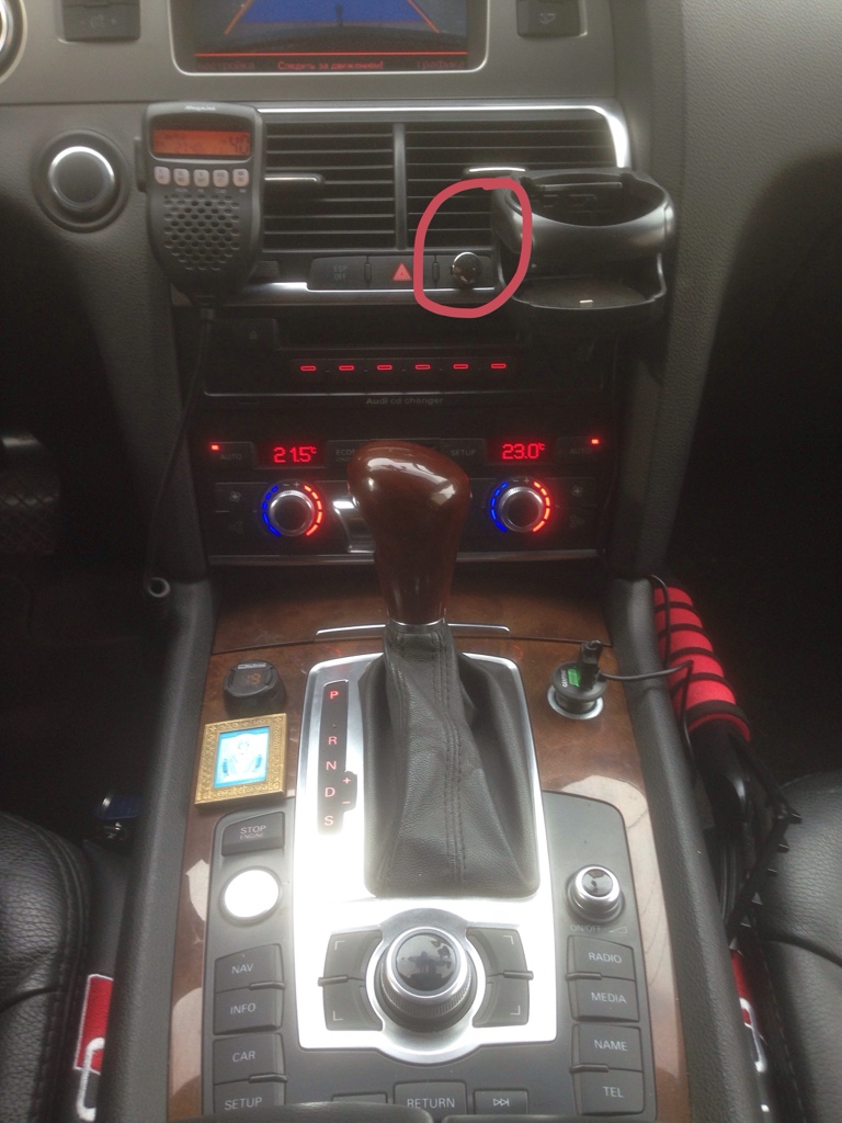

    Привет, Амиран. Ну готового места в бардачке я не нашел. Да и жена очень обрадовалась, когда увидела, что я вывел на панель. На вольвешник жаловалась, что там неудобно постоянно в бардачок нырять. А тут всё под рукой. :) И мне удобнее на панели. :)

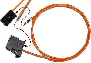

    Уважаемые, всём двс!
    По данной схемке решил я вчера , заранее приобремши Скиф+Блютус блоки, все это дело установить.
    Ключей не было от сидюка, без проблем изъял сняв сперва ноздри сверху.
    Первый душевный удар я получил, поняв что прое...л купить пины в электроразъем, второй удар - когда понял, что хрен разберу то, что имеется.Я к тому, что производитель девайсов мог бы и докинуть эти мелочи в коробку, что бы было под ключ.А так пришлось колхозить, мотать к проводам .
    Второй момент- вынул сидюк и разобрал штекер Моста, Оптика светилась.
    Собрал все, как в инструкции-а дальше темнота.
    Ситуация, надо сказать, была "ватер-клозетная"-Мамай вместе с Сидюком молчат , совсем молчат.Черный экран.
    Даже нет коротких включений.
    Разобрал и вернул все как было- ноль реакции.
    Вопрос- может ли быть предохранитель? Где их смотреть? сорри, я неделю как на Ауди..
    Может треснуть опт кабель?вроде не гнул, не пережимал нигде..
    Заранее благодарен!
  5. Амико
    Амико Старожил
    21 ноя 2014
    6.355
    Ауди Q7 3.0 TDI (239л/с) CASA 2009г дорест
    #165 Амико, 15 мар 2016
    Ну скажем если сама триома рабочая,вы могли допустить только одну ошибку,то-есть оптику нужно поменять местами на штекере триома,там направляющий имеет значения,ниже фото как правильно,то-есть входящий и выходящий....Надеюсь я правильно объясняю... Просто было такое,делал все на память и перепутал оптику,не заработала,потом посмотрел на схему и понял в чем была моя ошибка,поменял местами и все заработало...Больше там как не старайся нечего напутать нельзя,ну и еще если сама оптоволокно целая,хотя там загибы было бы видно...

  6. AlexRock88
    AlexRock88 Новичок
    17 авг 2015
    64
    Q7 3.0TDI, BUG
    +1, было так же. В первый раз не правильно подключил оптику. Поменял местами- всё стало гуд. :)
