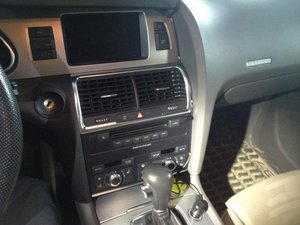

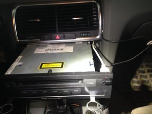

    Вчера пришёл прибор. Ранее я уже ставил себе такой же на Volvo XC90, сегодня поставил на Q7.

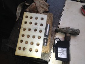

    Прибор решил обернуть мягким поролоном, чтобы коробка там не брякала во время движения. Но на всякий случай в поролоне проделал отверстия (при помощи молотка и просечки), чтобы прибор мог хоть как то охлаждаться.

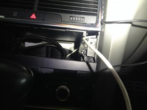

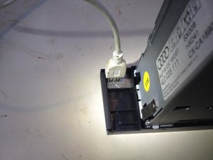

    В самой магнитоле в правом верхнем углу аккуратно прорезал прорезь. Подогнал под размер стальную пластинку и закрепил конец кабеля USB.
    Напротив этого места в корпусе торпеды просверлил прорезь для протаскивания туда второго конца кабеля USB. Благо за ней пустота, так что ничего страшного.
    Кстати, кабель я взял покороче, а не тот, что идет в комплекте. В комплекте идет кабель на 1,8 метра. Нафиг он не нужен такой длинный. Дело даже не в том, что будет мешаться, а тупо будет потеря качества передачи информации. Поэтому я взял кабель на сколько короткий смог найти - на 0,5 метра. Чего и вам советую.

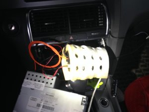

    Подсоединил всё как положено. Джампер на приборе поставил в положение для "Ауди", вход в CD-ченджер переключил на вход прибора, с прибора на ченджер, с ченджера дальше в кольцо MOST (как и требует инструкция). Прибор обернул поролоном.
    Питание сделал так: оголил (при помощи зажигалки) участки провода ("+" и "-") и сделал скрутки. Оголял не друг напротив друга, а с некоторой разбежкой. И затем при помощи паяльника пролудил скрутки для надёжного контакта. Получилось вот так:
    Теперь аккуратно всё засовываем внутрь (аккуратно, чтобы не повредить оптические провода). И получаем следующее:

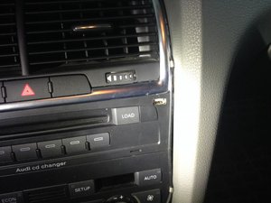

    Вставляем флешку. И в конечном итоге имеем следующее:
    По-моему получилось аккуратно. :) И удобно. На XC90 также сделать не вышло - там я не нашёл места, чтобы вывести гнездо флешки на панель (пришлось с бардачок выводить), а тут нашлось.

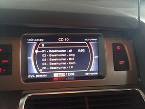

    На экране у меня следующее:

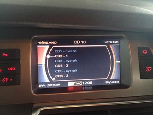

    Для того, чтобы поменять папку на другую - надо нажать на верхнюю левую кнопку относительно центральной шайбы (чтобы выбрать меню "Чейнджер").
    Нажимая, имеем следующее:
    Имеем то, что диски чередуются. То бишь CD1 идет как реальный компакт диск № 1 (которого в данный момент НЕТ в чейнджере), а CD2 уже идет как папка №1 на флешке. Затем CD3 - как реальный компакт диск №2 (которого тоже нет в чейнджере, ибо я все диски вытащил), а CD4 - как папка № 2 на флешке. И так далее, до CD12.
    При выборе папки - всё нормально, начинает играть.
    Вопросы:
    1. У всех так или только у меня так отображаются папки ? Судя по первому посту в этой теме - походу не у всех так. Но я в любом случае задам вопрос производителю.
    2. Как ещё можно переключаться с папки на папку ? На XC90 для этого достаточно зажать на 3 секунды кнопку "Следующая песня" и начинает играть другая папка. Тут такого НЕ происходит. Происходит простая "промотка" песни. Есть ли какой нибудь другой способ менять папки ?

  20. Амико
    Амико Старожил
    21 ноя 2014
    6.355
    Ауди Q7 3.0 TDI (239л/с) CASA 2009г дорест
    #160 Амико, 1 мар 2016
    Привет KEO!Молодец,но зачем ты вывел его спереди на CD-чейнджер,в бардачке же было спец место для этого,уже готовое,ну конечно кому как нравится,кому что флешка торчала и т.п,а про папки,нажимаешь кнопку около щайбы и крутишь шайбой,вроде больше не как или на руле через крутилку...Так как у меня еще и МР3-CD чейнджер,я папки помечаю как USB,например USB песни 90-х и т.п...Ну чтоб не путаться с CD-дисками...
