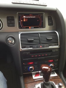

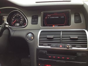

    Ну вот сделал себе Skif!! разьем USB поставил рядом с аварийкой :).

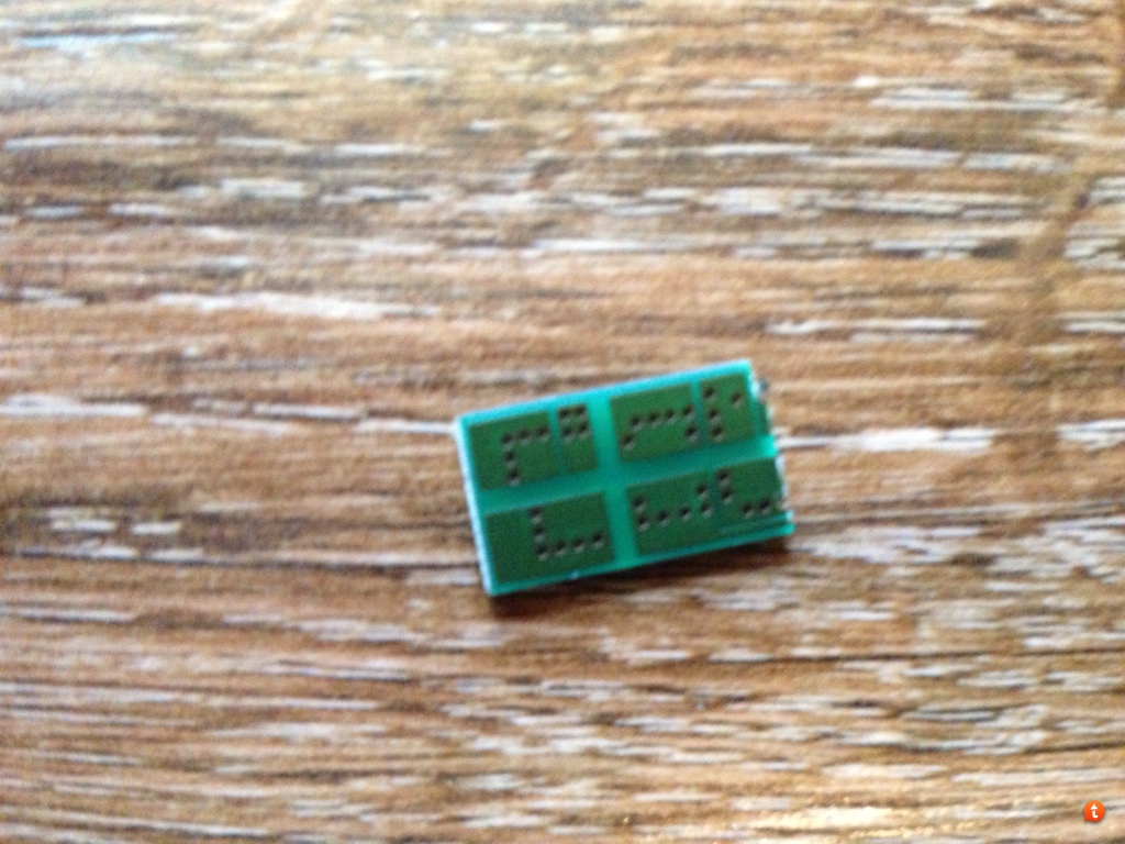

    Для установки разьема USB: Снял решётку в сборе с кнопками и разобрал эти кнопки. Аккуратно вырезал отверстие под флэшку - самая длительная операция :). Вставил в неё изнутри разьем USB и приклеил из пистолета пластмассой. Внутри корпуса кнопок пришлось немного плату укоротить :) так как мешала кабелю пройти. Обрезание на работу кнопок аварийки и ESP ни как не повлияло, так как эта часть платы не используется.
    Вот как кабель выходит из блока кнопок:

    Поставил себе SKIF, из Москвы в Иркутск пришел за 3 дня)) разобрал все используя две медные проволочки, это я про врздуховод, чейнджер выдавил на себя руками) все очень легко, удлинитель в комплекте позволяет вывести флэшку куда угодно) я вывел в бардачек, там рядом с лампочкой дырочка есть, куда удлинитель залез и никуда не вываливается) очень доволен. Из минусов, это случайный порядок! Он случайный для всей флэшки и всех папок в ней(

    Не люблю беспорядок с проводами, когда торчат из разных дыр :)
    В одном месте заделал - где замок зажигания; в другом месте сделал.... Она у меня к этому привычная, любит когда я в ней дырки делаю
    Моя машина у меня знает, что если начнёт обижаться у меня разговор короткий, вот так:
