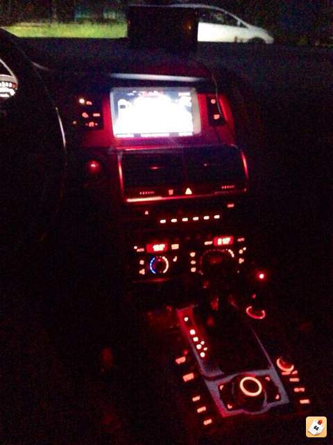

    3.последний вопрос про активацию таймеров вебасты-кодировку поменял прбавив 2048 изначальная кодировка была 0000022 стало 0002070 в инженерном меню галочку где надо поставил но не помогло, потому что таймеров в MMI не нашёл:shock: что делаю не так? при повторном заходе в инж. меню галочка у AUX HEAT стоит куда копать дальше???

    Вопрос: какого черта в ММИ таймеры ищешь ??? :)
    Они появятся на экране телевизора если нажать setup климата !!! Кнопочка на климате со стороны пассажира :)

    Кнопка левее экрана температуры пассажира:

    Вот я балбес!!!!!!!!!!! Огромное спасибо!:beer:
