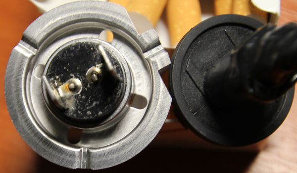

    От Q5 лампочки, просто нельзя втыкать (размер кольца меньше чем цоколь H7). Они будут на соплях держаться и на кочках вылетят лампы.
    Необходимо дополнительно ПРИколхозить к Q5 лампам, адаптер окантовку от H7 [​IMG].
    Вот разница размеров - с одной стороны H7 с другой Q5 лампа
    Таким образом! Можно поискать другие варианты не за 1100 - 1600 рублей лампы брать от Q5 а взять другие + адаптер h7.

    плохо пытался! не чего там не вываливается...

    Может и так ;-) Но у Виртуоза сейчас тоже на руках Q5 лампы и он не смог просто вставить - скоро даст отчет.

    есть примудрости, но встают...

    Нет я не спорю, то что поставить реально этот факт. Я просто говорю про надежность.... Адаптер стоит копейки.

    Вот варианты решения задачи:
    1. Купить адаптер H7 (как вариант) можно найти на рынке.
    2. Оторвать от обычных H7 (те что идут в комплекте с фарами) ну и руки :)
    3. примудрости
    P.S. А так решать каждому :) Надеюсь пост в гору .....

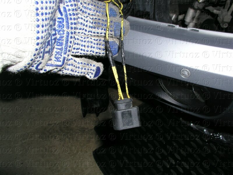

    как сделать так, чтобы диоды в полосках v12 и диоды в фарах горели всегда в полный накал, независимо от того включен ли ближний свет или габариты?

    Элементарно.
    В фишке DRL W12 соединяем T3/2(+) к T3/3(+) проводу.
    В фишке фары соединяем T14/12(+) к T14/10(+) проводу.
    Вот как на фото второй првод к третьему или наооборот неважно[​IMG]
