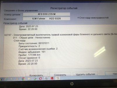

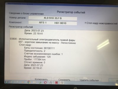

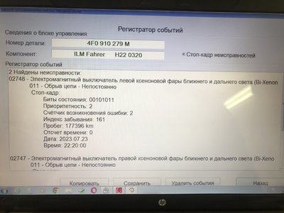

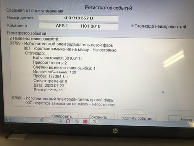

  19. Voron69
    Voron69 Участник форума
    25 сен 2017
    113
    Ставропольский край
    Q7 4.2tdi 2008
    Всем добрый вечер. Нужна помощь!
    Машина 2008 (модельный 2009) Стояли фары дорест не адаптив. Установил фары адаптив рест.
    Сделал все в соответствии с описанием работ. Заменен 55 блок.
    Все заработало. Все тесты проходит- ошибок нет.
    -Подсветка статическая поворота при малой скорости и повороте руля-работает.
    - Адаптив в движении -фары поворачиваются за рулем.
    Ближний- дальний работает. Моргание дальним - работает.
    НО при достижении скорости 120 - когда должен включиться магистральный свет (магистральный не включается) - выскакивает ошибка по адаптиву и дальний уже не включить, пока не перезапустишь зажигание. При моргании дальним- только на щитке синяя лампа моргает- фары работают на ближнем.
    Ошибки выскакивают вот такие 19 блок и 55 блок:
