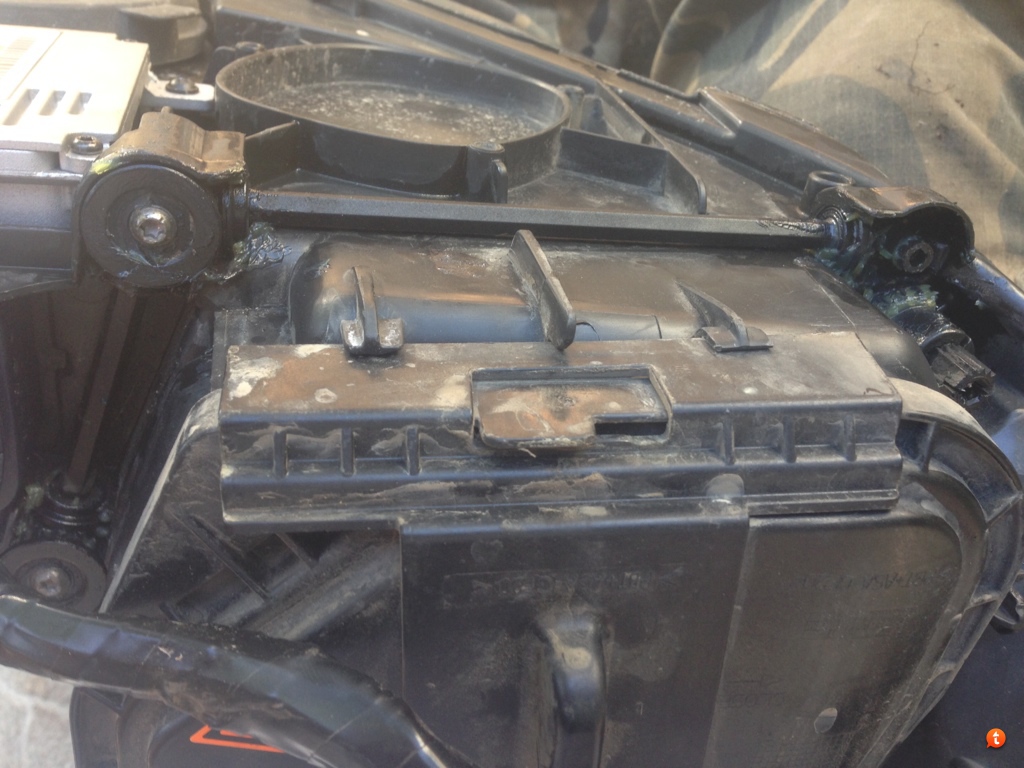

    После поездки ночью понял, что правую фару нужно немного настроить - повернуться вправо в горизонтальном положении. Попробовал регулировочными винтами. Не получилось в горизонтальном сдвинуть....
    1- регулировка в вертикальном положении, на стройка работает, фара двигается вверх- вниз.
    2- регулировка в горизонтальном положении, выбирается холостой ход и далее не двигается .....
    Может есть хитрости???? Может только на снятой регулировать по горизонту можно???

    Двигаться должна без снятия, что-то внутри нужно поправить. Фару выдерни и внимательно осмотри.

    Спасибо, сниму осмотрю. Самое интересное ни левая ни правая не двигается. :(

    Снял фару...разобрал механизм. Там было море песка, мух и пауков :) дохлых :). Почистил, смазал - заработало !!!!
