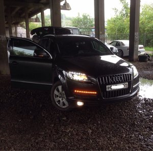

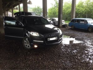

  19. БЕГИмот
    БЕГИмот Живу я в AUDI Q7 4М
    26 дек 2011
    7.811
    Красноярский край
    Q7 4М + 4L BUG,07+Q5 CNCD,13
  20. БЕГИмот
    26 дек 2011
    7.811
    Красноярский край
    Принимайте в клуб диодных красавчиков :) :)
