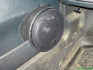

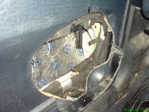

  13. Ujin133
    Ujin133 Живу я здесь
    3 июн 2007
    1.531
    Владимирская обл.
    4m-tdi Т6-3.2
    Ответ: Отчет по изготовлению подиумов А80 В3-В4
    Как такие ??? :uhoh:

  14. pafftis
    pafftis Завсегдатай
    11 сен 2005
    878
    80/b4 1.8 92
    Не осень!
  15. VANGUARD
    VANGUARD Участник форума
    23 дек 2007
    407
    S6 C4
    ujin80B4, у ROSTа отличается тем, что обтянут не только подиум, но и карман. Выглядит едино и из общего стиля не выбивается. Т.е. выглядит естественно и аккуратно за счёт всего этого.
    Может тебе перетянуть карман в тот же цвет, что и подиум? Будет намного лучше смотреться имхо.

  20. Ujin133
    3 июн 2007
    1.531
    Владимирская обл.
    4m-tdi Т6-3.2
    точно такойже способ что и у меня ))) и колонки тоже похожи ))))
    Считаю отличным решением тк всё через дерево крепко к металлу !!! :eek:k:
