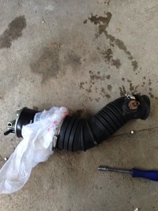

    Спасибо автору, сделал опрессовку и нашел у себя утечку в интеркулере(( позже напишу как делал.
  5. Nurkanat
    Nurkanat Живу я здесь
    30 дек 2013
    2.672
    A6 C5 2,5tdi AKN

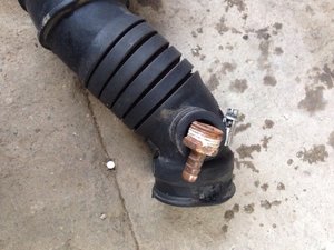

    За основу взял идею автора.
    Но вместо топл.фильтра газеля, взял старый фильтр от своей Ауди и просто заглушил им трубку подачи по ДМРВ, а вместо входа Сапуна одел обычный штуцер на 15мм, а где дроссельная заслонка туда одел просто обычный полиэтиленовый пакет и им заглушил.

    Интеркуллер должен быть герметичен или там присутствует ка ка я то "дырочка"
  7. Nurkanat
    30 дек 2013
    2.672
    A6 C5 2,5tdi AKN
    Да должен быть герметичным.
  8. golf22
    golf22 Новичок
    10 ноя 2014
    4
    100c3(2.5AEL)1987
    У меня в самом низу интеркуллера маленькое отверстие ( есть предположения что там какая то трубочка одевалась такая как с вакуумника идет. Так как дырочка напоминает отломаный штуцер. Или я ошибаюсь?
  9. Nurkanat
    30 дек 2013
    2.672
    A6 C5 2,5tdi AKN
    Она просто отломанная или дырочка прям, вроде там один большой вход и один большой выход и все, кроме этих у меня больше трубок нет, может у вас крепление какое то сломано.
