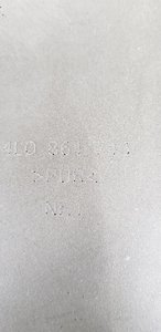

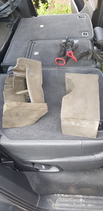

    Ребят подскажите:
    Что это за 2 куска паралона, вывалившиеся с левой, как смотришь в багажник, обшивки. Не могу ответную часть рисунков увидеть. Один даже с номером 4l0864743

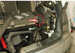

    Q7 3.0 TDI 15
    на фото. поролон который справа, этот поролон стоит в том месте где должен стоять блок управления камеры заднего вида. (справой стороны в багажнике по ходу движения)

    Пешком
    Он с левой стороны по ходу движения выпал

    Пофиг откуда выпал, я говорю где должен стоять :)
    а вот откуда левый (на фото) поролон я хз не видел подобного у себя
    p.s.
    Я не исключаю что слева такой же куда нибудь ставят, не замечал.

    Поролон стоит с обеих сторон под нижней обшивкой багажника.
