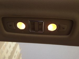

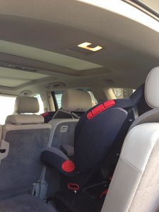

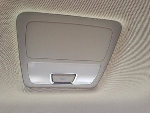

    ImageUploadedByTapatalk1409487133.178006.jpg ImageUploadedByTapatalk1409487142.816076.jpg ImageUploadedByTapatalk1409487150.845385.jpg
    Штатная семиместка выглядит так. Плафон второго ряда (плохо получилось) - две кнопки включения плафонов чтения+качель электрической шторки люка+качель открытия люка над третьим рядом (он только вверх открывается)
    Плафон третьего ряда - кнопка всего одна включение плафона и какая то заглушка размером с плафон (могу предположить там должно быть что-то типа управления шторкой второго люка - у меня она механическая)
    Плафон третьего ряда расположен как раз над головой пассажиров.

    Судя по всему, там добавляется кнопка вкл/выкл света и более ничего, думаю проводка штатная остаётся
