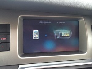

    В общем нашел на aliexpress вот такую штуковину:
    http://ru.aliexpress.com/item/DLNA-...Universal/32221449074.html?recommendVersion=2
    Выбирал из многих вариантов, почему остановился на этой:
    1) Процессор стоит чуть по шустрее, по сравнению с другими аналогами.
    2) ПО, в котором не надо дергать переключатель на андроид или ios. Система распознает сама.
    Кстати, доставка получилась за 13 дней. Продавец действительно быстро отправил и не чайна почтой.

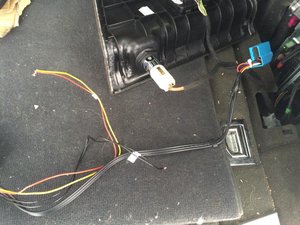

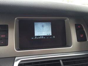

    Приложу отчет по установке и фото самого устройства:
    На фотках видно начальный экран, вверху которого указан SSID и пароль от WiFi.

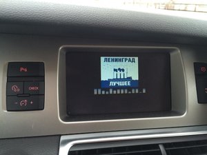

    Две фотки с картинкой альбомов показывают как работает режим аудио, бесит конечно что эквалайзер прыгает, лучше бы время показывали как вариант, но это мелочи явно.
    Хочу отметить офигенное качество звука. без наводок и занижении. Я собственно больше всего и переживал за звук!

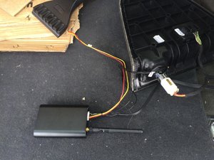

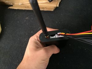

    На остальных фотках собственно само устройство, разъем и провода.

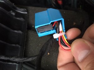

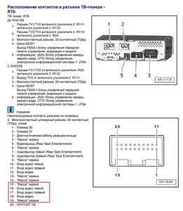

    Устройство поставляется с RCA разъемами, которые были отрезаны, переделаны на пины из компьютерного разъема, как и делал основатель темы.
    По пинам получилось 5 проводов: левый звук, правый звук, видео сигнал, масса звука, масса видео (наверное массу можно было одну, но в разъем ТВ тюнера предусмотрено отдельно)
    Разъем разбирается очень легко (синий на фото), срезается стяжка и вынимается сам разъем из синего кожуха.
    Кстати в Интернете две инструкции: первая гласит использовать пины 9-10-11-12-13, на второй же нашел описание: "НЕ ТРОГАТЬ ПИНЫ с 1 по 9 ВКЛЮЧИТЕЛЬНО". В итоге посадил так: 10 (левое аудио), 11 (правое аудио), 13 (видео), 14 (масса), 15(масса).
    С питанием засада, пока подключил от прикуривателя, устройство берет 100-110мА. Буду искать питание съемное или ACC. Кстати в устройстве предусмотрен сигнал ACC. Можно подключить на постоянное питание и отдельным проводом дать от замка зажигания сигнал.
    С питанием или найду, а если не найду, то поставлю выключатель, что бы вырубать коробочку на длительную стоянку больше 3х-4х дней.
    Теперь по результатам тестов: звук супер! абсолютно без тормозов, что на удивление, зеркалирование экрана! Видео, которое на телефоне, крутит отлично!
    А вот видео с Youtube выдает на экран ERROR. Bad URL и на телефоне тоже пишет что не может загрузить видео. Я на сколько понял вопрос в том что не понимает откуда качать, с сотовой сети или Wi-Fi сети. Надо поэкспериментировать. Хотя по этому вопросу написал продавцу, может он что подскажет. (говорят на устройство можно зайти через браузер и там есть какие то настройки. это я еще не пробовал)
    В общем еще доложусь по результатам более глубоких тестов и разборов с питанием, а пока считаю что за 2350 рублей это ОФИГЕННЫЙ девайс ВСЕ В ОДНОМ!:ded:
